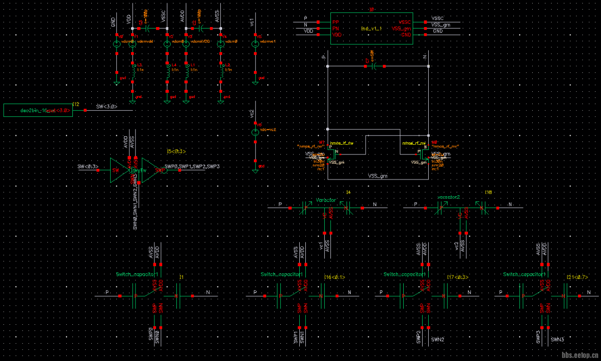

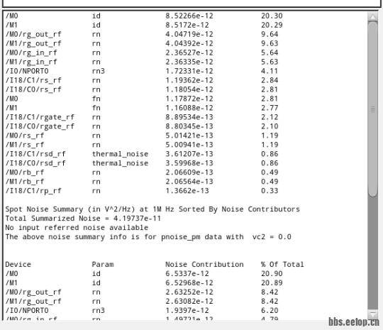

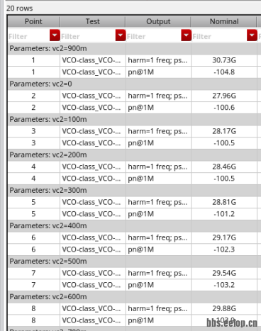

指标是-105dB,还没有画版图后仿,前仿真的最差相位噪声都还差了好几个dB,看到说可以加大交叉耦合的尺寸,尝试后有效果,但尺寸已经很大了,后续再加大相噪没有明显降低
LC-VCO的电路结构
LC-VCO的电路结构
相位噪声
相位噪声
noise summary
noise summary
发表于 2025-8-20 15:57:40 | 显示全部楼层
工艺瓶颈?
 楼主| 发表于 2025-8-20 16:06:05 | 显示全部楼层
spare01 发表于 2025-8-20 15:57
工艺瓶颈?
是这样吗,用的是tsmc28nm工艺,问了师兄,也只说增大管子尺寸,实在不知道怎么降低id噪声了

发表于 2025-8-20 16:33:01 | 显示全部楼层
试试加大偏置电流有用吗
 楼主| 发表于 2025-8-20 16:51:25 | 显示全部楼层
赵壮小可爱 发表于 2025-8-20 16:33
试试加大偏置电流有用吗
我采用的结构没有尾电流源,如果加个尾电流管,再去改变偏置电流,但是这样又有尾电流管的噪声引入,噪声是不是可能还会恶化啊
发表于 2025-8-20 17:14:52 | 显示全部楼层
ZZJJLL 发表于 2025-8-20 16:51
我采用的结构没有尾电流源,如果加个尾电流管,再去改变偏置电流,但是这样又有尾电流管的噪声引入,噪声 ...
不一定,那你把输入对管换成LVT的管子试试吧
发表于 2025-8-20 17:21:21 | 显示全部楼层
振荡频率30G啊  震荡幅度有多大?
 楼主| 发表于 2025-8-20 18:01:05 | 显示全部楼层
gjfds 发表于 2025-8-20 17:21
振荡频率30G啊  震荡幅度有多大?
大概是这样的

 楼主| 发表于 2025-8-20 18:04:03 | 显示全部楼层
刚才试了一下,尾流管的尺寸要很大,改变偏置电压,电流没有不加电流管时候的大,相噪变差了点,换成LVT的管子变化不大
