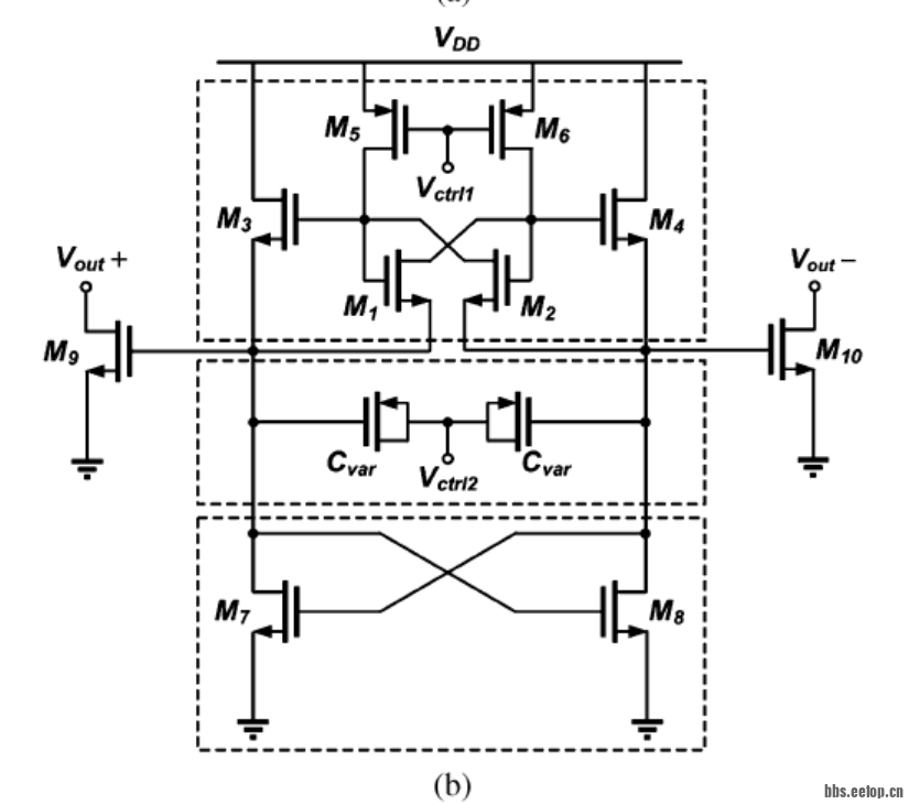

各位前輩好
我在實作A Wide Tuning-Range CMOS VCO With a Differential Tunable Active Inductor這一篇論文所提供之VCO時出現了不起振的問題,想請各位提出看法,先在此感謝各位的幫忙
架構與paper提供之公式如下

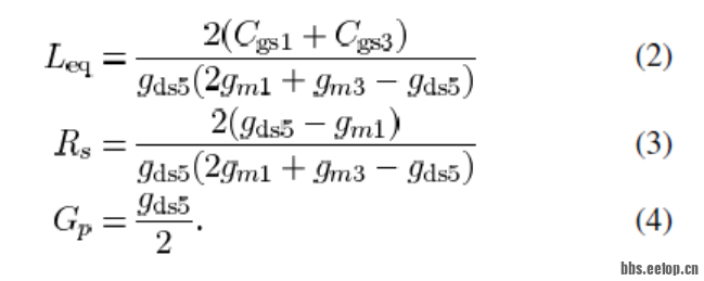

根據我的設計並經過dc模擬後的各項值為
gm1,2 = 0.993mS
gm3,4 = 1.278mS
gds5,6 = 0.959mS
gm7,8 = 1.482mS
Cgs1 = 150fF
Cgs3 = 200fF (Cgs1 Cgs3我有額外加電容於這兩個管子的柵源處)
預計振盪頻率約400MHz 之後使用變容二極管進行調頻(還沒加 打算先成功起振後再加)
原paper Vctrl1的地方直接接一個0.9V的電源

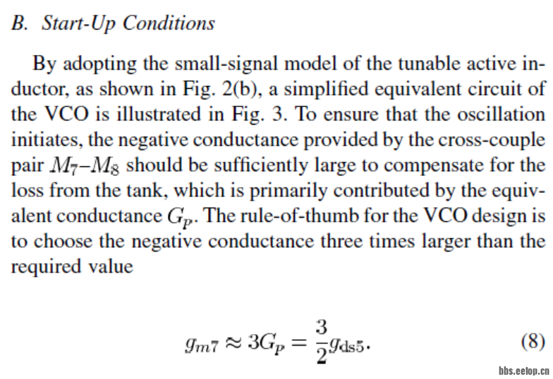

根據paper提供的start-up condition, gm7=1.482mS約等於1.5*0.959mS 正確

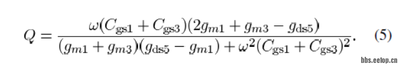

計算Leq = 316.67nH
Q = 16.46

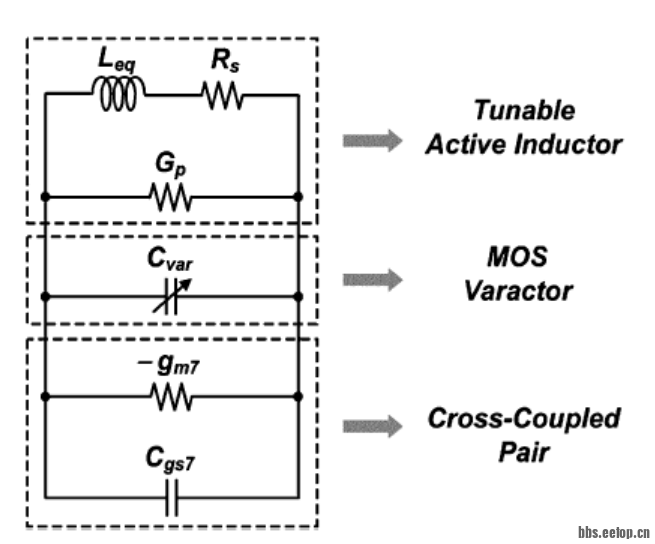

先給定一個0.5pF定電容並聯active inductor
根據paper理論公式計算,理論上應該會出現約400MHz的振盪,不應該造成不起振的現象,但最終tran分析結果顯示不起振
想請問這個問題為何會發生,以及該如何解決? 先在此謝謝各位的熱心回復 (已確定有給振盪兩端略有差異之初始電壓)

自己推一個,順便提出一個可能出現問題的點
之前沒有注意到等效電感的等效寄生電阻小於0,所以因為這個原因可能不是因ˋ為公式計算錯誤,而可能是因為這個原因導致根本沒出現等效電感的特性
想請問這個思路是對的嗎,再請各路大神協助解釋了,謝謝各位
