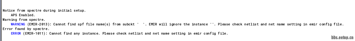

[求助] emir跑仿真时报了个error,求大神指导,谢谢。

用candence 的ADE L跑的。用calibre的pex导出的dspf。
最佳答案
查看完整内容
你在ADL L内选仿真节点的时候没选对节点,电流要选端点,电压才选线。我之前也遇到了这个问题你可以试试是不是这样。
发表于 2025-8-19 16:19:33 | 显示全部楼层

发表于 2025-8-20 08:53:49 | 显示全部楼层
?? error内容看看
回复
 楼主| 发表于 2025-8-20 08:56:02 | 显示全部楼层
edward_nb 发表于 2025-8-20 08:53
?? error内容看看
大哥,传上来了
回复
发表于 2025-8-20 09:17:06 | 显示全部楼层
jessiann 发表于 2025-8-20 08:56
大哥,传上来了
我跑的是totem。不过你这个问题 已经提示你了。 你检查一下totem配置实例化名称以及cellname是否和电路一致。

 楼主| 发表于 2025-8-20 10:55:39 | 显示全部楼层
我用spectre跑的。

 楼主| 发表于 2025-8-26 16:00:29 | 显示全部楼层
感激不尽,问题解决了,谢谢。

发表于 2025-8-28 14:29:38 | 显示全部楼层
jessiann 发表于 2025-8-26 16:00
感激不尽,问题解决了,谢谢。
怎么解决的,求方法
回复
 楼主| 发表于 2025-8-28 15:54:06 | 显示全部楼层
lcjwowo 发表于 2025-8-28 14:29
怎么解决的,求方法
就是输出选的不是电压,是电流。
