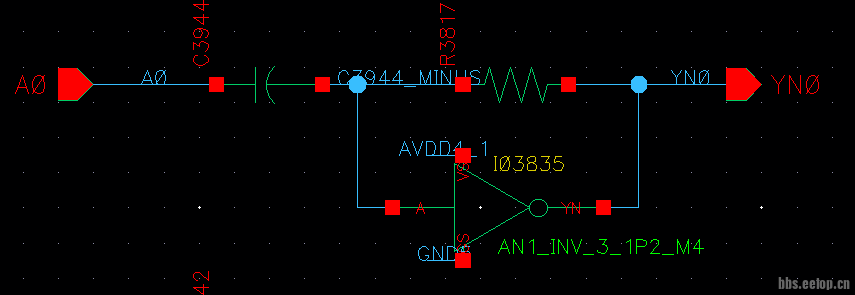

[求助] 麻烦问下这是什么,大致是怎么工作的,不胜感激

输入正弦波,输出方波,电容隔直,电阻偏置
发表于 2025-8-19 09:07:10 | 显示全部楼层

发表于 2025-8-20 10:05:57 | 显示全部楼层
像是把方波转成短脉冲的,可以输入一个方波看看输出

发表于 2025-8-20 10:10:07 | 显示全部楼层
一个buffer

发表于 2025-8-20 11:59:10 | 显示全部楼层
AC-Couple buffer
