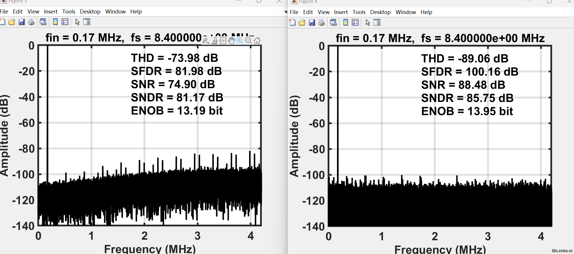

[求助] 【求助】NS SAR建模问题
发表于 2025-8-17 18:20:04 | 显示全部楼层 |阅读模式
使用MATLAB对NS SAR进行建模,代码如下,FFT中可以大致看出噪声整形的效果,但是似乎对带内量化噪声的消除作用不大,为什么?:

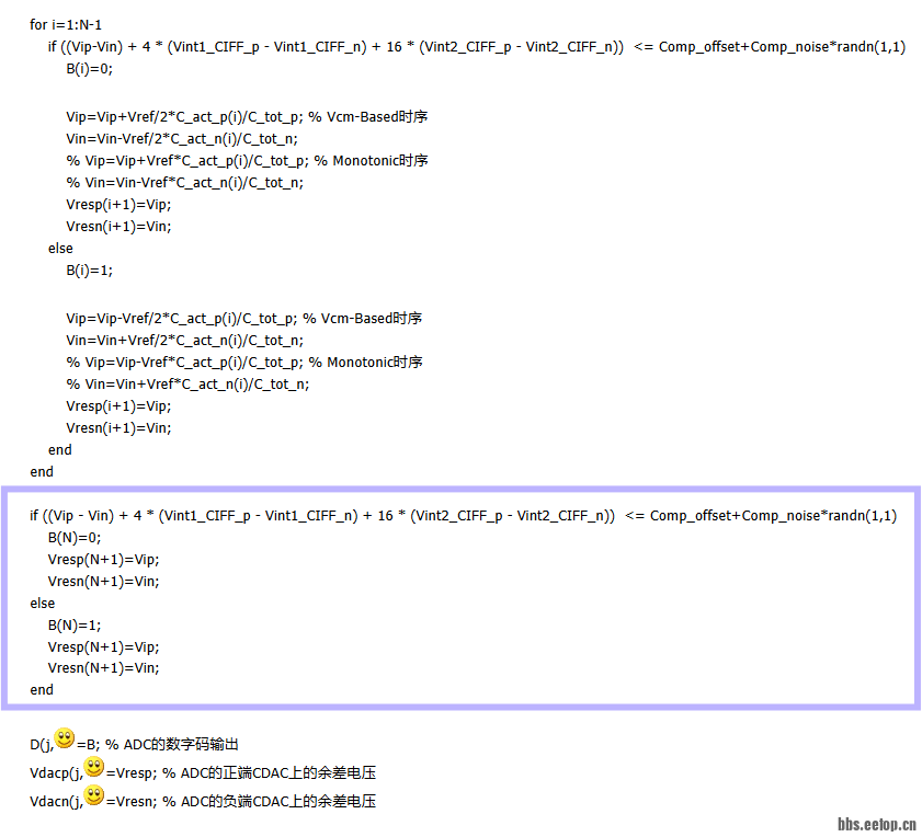

发表于 2025-8-18 22:09:59 | 显示全部楼层
你好,问题解决了吗?好像是因为矩形框里这一段代码哦,我知道这是在描述SAR ADC电路最后一bit只比较不逼近,但是如果这样的话你的Vresp(N+1)-Vresp(N+1)并不是滤波器需要的Vres输入信号。修改方案:最后一bit需要和前面的bit一样,既有B(i)比较结果,又有逼近动作,即你代码中Vip Vin数值的更新。附件是我在你代码的基础上根据需要进行了改动,其中部分引入非理想因素的代码被我删掉了,复制MATLAB中可直接运行,你可以试一下。
eetop_ef_ff.txt
3.03 KB, 下载次数: 5 , 下载积分: 资产 -2 信元, 下载支出 2 信元

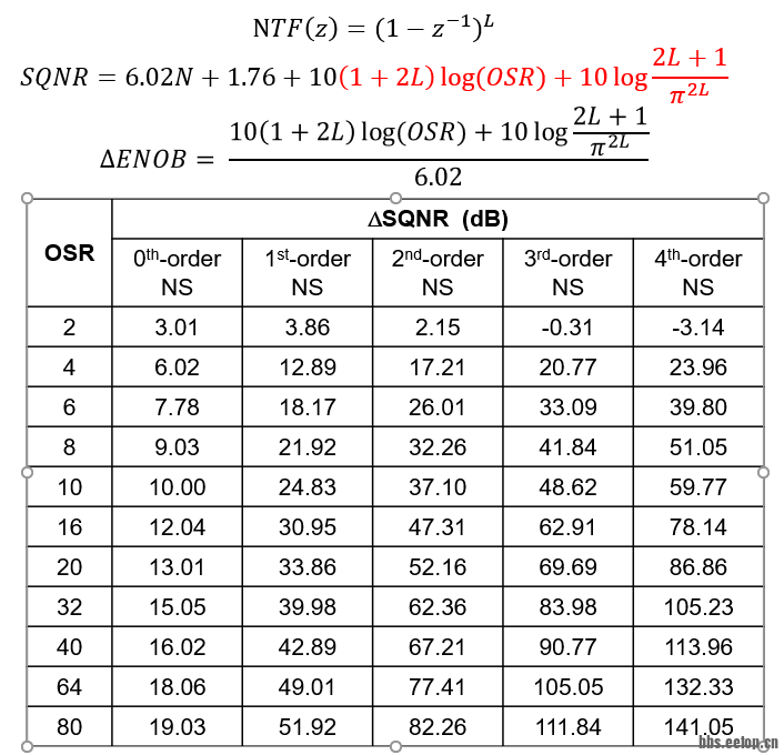

发表于 2025-8-18 22:22:53 | 显示全部楼层
表格是SNR Improvement与OSR及NS_order的关系,附件中现用8bit SAR ADC,输入信号-1dBFS,无NS的SNR约为6.02*8+1.76-1=48dB
滤波器直接沿用了你的2阶EF滤波器,当OSR=4时,SNR=48+17=65dB;当OSR=8时,SNR=48+32=80dB均与理论值相符
你也可自己更改其他数值进一步验证
发表于 2025-8-18 22:27:05 | 显示全部楼层
胖虎17风发 发表于 2025-8-18 22:09
你好,问题解决了吗?好像是因为矩形框里这一段代码哦,我知道这是在描述SAR ADC电路最后一bit只比较不逼近 ...
补图
