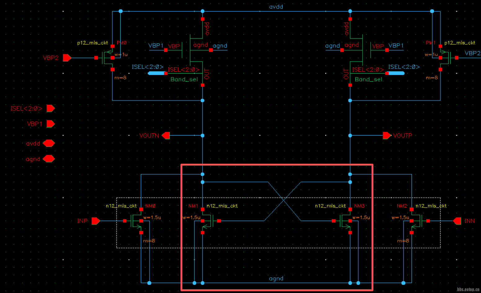

这个负阻对,我删除后也不影响起振,这个负阻在这有什么作用?求解?上面的symbol是负载
发表于 2025-8-18 04:12:03 | 显示全部楼层
帮助把VOUTN/VOUTP拉开的,有助于起振。
另外仿真起振,不一定真实电路也能起振。还是要通过原理分析。

好的,非常感谢回答,我分析一下
