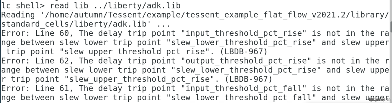

最近在跑Tessent自带的例程 Flat_flow_v2021.2,在做第三步3.synthesize_rtl时候,需要.db文件,然后在用 lc_shell把 .lib文件转换成 .db文件时报错了,这怎么解决呢,这个adk.lib是自带的,看样子是说他有问题,这怎么解决呢。有大佬可以看一下吗

   input_threshold_pct_rise : 15.0 ;    input_threshold_pct_fall : 85.0 ;    output_threshold_pct_rise : 15.0 ;    output_threshold_pct_fall : 85.0;
