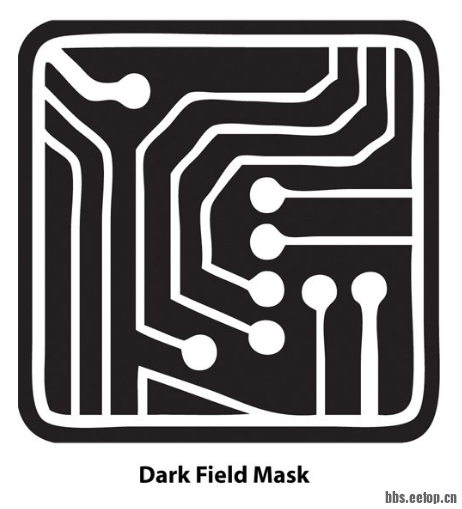

我做JDV看到的金属层mask是这样的
登录/注册后可看大图
白色部分是版图画的图形,那这白色部分是透光还是不透光

我做JDV看到的金属层mask是这样的
发表于 2025-8-15 20:30:45 | 显示全部楼层
这不还是知乎上的图吗?按照他给出两张图片,黑色是才是透光区域。这篇文章写的有问题,需要你仔细甄别。

发表于 2025-9-25 15:57:01 | 显示全部楼层
应该是看不出实际生产中用的正负胶。因为JDV图形显示统一用正胶。图是华虹JDV说明

 楼主| 发表于 2025-9-25 16:05:35 | 显示全部楼层
diulaika 发表于 2025-9-25 15:57
应该是看不出实际生产中用的正负胶。因为JDV图形显示统一用正胶。图是华虹JDV说明 ...
我看的JDV确实就是华虹的,画金属线的地方是白色,画孔的地方是彩色,那这样就说的通了!
