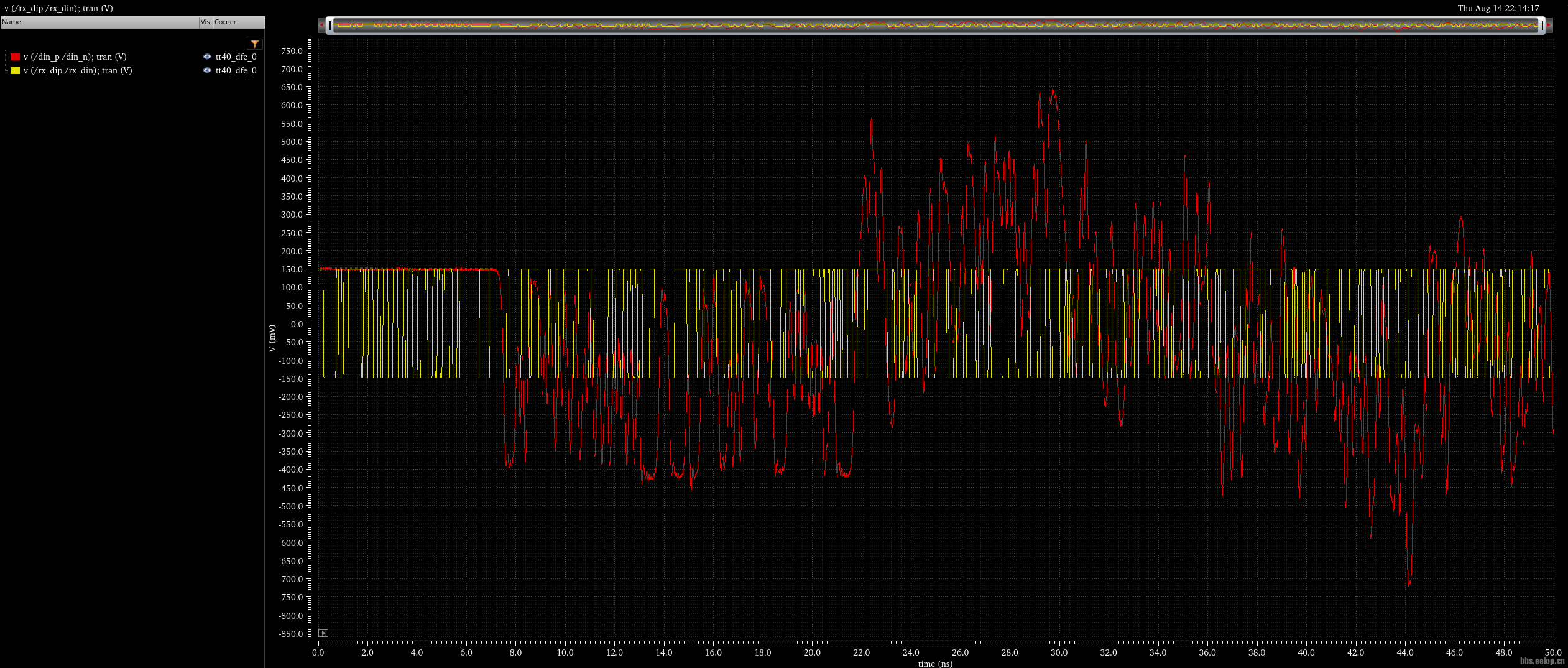

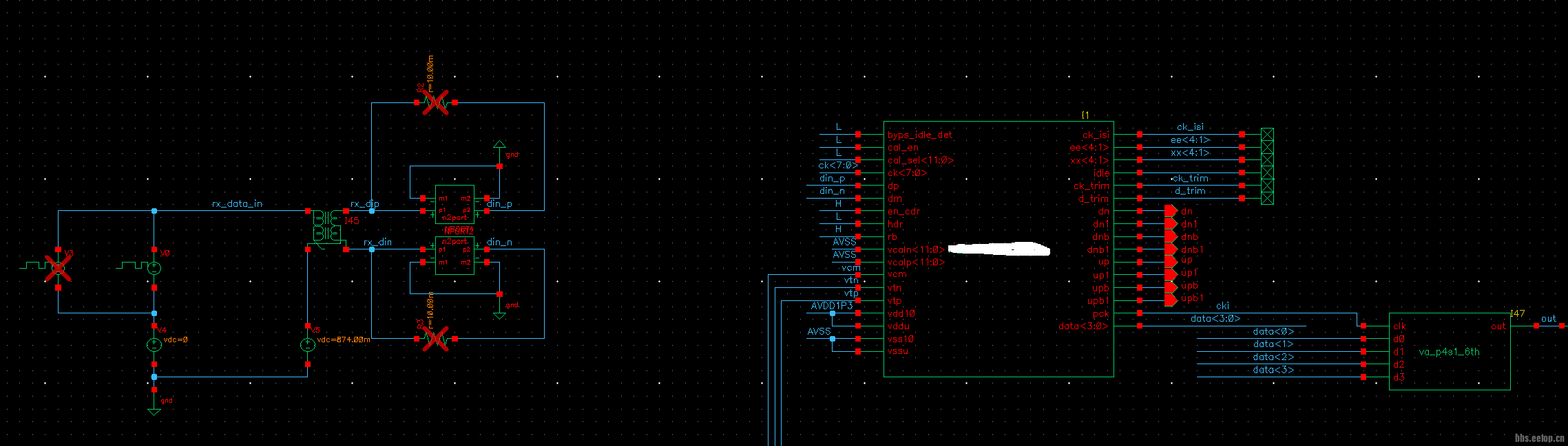

各位大佬
输入是PRBS 10Gbps,经过理想balun和传输线S参数(50欧姆端接时10dB@5GHz)后,接DFE模块,但是传输线输出有点怪,
大佬们帮忙指点一二~
谢谢~~
 楼主| 发表于 2025-8-14 22:15:32 | 显示全部楼层
发表于 2025-8-15 08:30:01 | 显示全部楼层
DC漂移,数据延迟,看起来还好
发表于 2025-8-15 09:37:23 | 显示全部楼层
zhanweisu33 发表于 2025-8-15 08:30
DC漂移,数据延迟,看起来还好
大佬能否解惑一下,黄色箭头的输入信号下降沿,应该对应红色箭头的信号,但是红色信号没有下降(红色圈)?有啥原理吗?
 楼主| 发表于 2025-8-15 09:46:56 | 显示全部楼层
贾郑和 发表于 2025-8-15 09:37
大佬能否解惑一下,黄色箭头的输入信号下降沿,应该对应红色箭头的信号,但是红色信号没有下降(红色圈) ...
这个输出上升沿,对应的输入是输入更早的一个上升沿
 楼主| 发表于 2025-8-15 09:49:05 | 显示全部楼层
DC漂移,数据延迟,看起来还好
大佬
这种(DC漂移)输出数据可以直接给DFE处理吗?还是要再等一段时间 DC稳定了再处理?
发表于 2025-8-15 10:11:19 | 显示全部楼层
差分信号,P-N已经可以抵消一部分了;RX还有CM的设置,DC漂移基本解决了大部分,剩下的可以考虑offset调节等等
