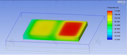

下图是多芯片堆叠的热仿真结果。本次仿真采用Ansys Icepak进行模拟,旨在评估BGA321封装在不同热路径下的热阻性能。仿真条件如下:环境温度25℃,功率6.75W,PCB类型2s2p,散热方式为自然对流。
登录/注册后可看大图
图3:RθJA
在JA环境中,最高温在5个芯片堆叠的芯片上表面,环境温度为25℃,功耗为6.75W,计算可得热阻JA为17.55℃/W。RθJA反映了芯片到环境空气的整体散热能力,在自然对流条件下RθJA的典型值为20~100℃/W。该芯片RθJA小于典型值,说明热量更容易散热到环境当中,芯片有很好的环境散热性能。
