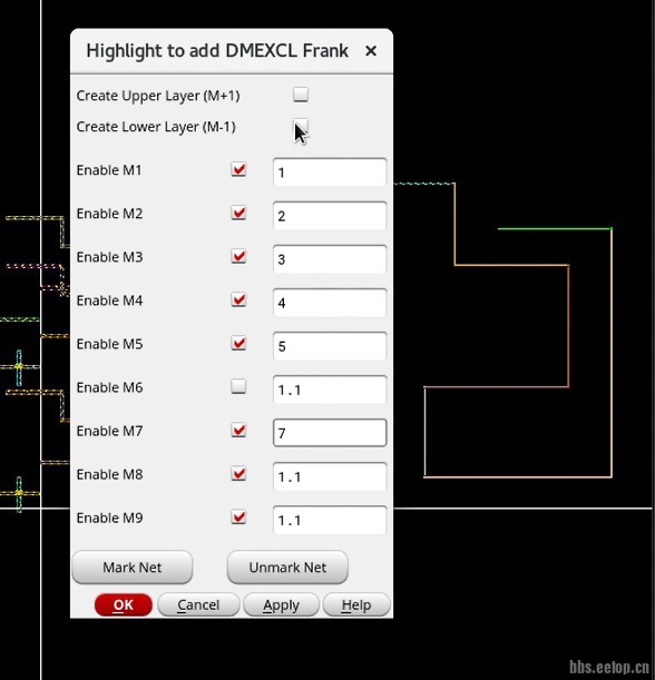

如題,
對SKILL不熟, 請求群內大神幫忙,
求一支SKILL,
能夠用類似 leHiMarkNet()函數後, 長出DMY EXCL LAYER的SKILL,
長出DMY EXCL能調整寬度,
希望能夠大神多多幫忙, 感激不敬~~
发表于 2025-8-14 09:29:49 | 显示全部楼层
你的需求能再具體一點嗎?你的意思是marknet後的net,顯示高亮的layer可以調整寬度?
发表于 2025-8-14 10:05:14 | 显示全部楼层
感觉用脚本可能要写复杂一些,要调整宽度的话涉及到多边形计算。建议就是Connectivity->Nets->Save Mark Nets到一个新的cell,然后将该cell里的层次 改成对应的DMY EXCL层,然后对整个cell进行scale来达到调整宽度的作用

 楼主| 发表于 2025-8-14 16:33:20 | 显示全部楼层
Quinn714 发表于 2025-8-14 09:29
你的需求能再具體一點嗎?你的意思是marknet後的net,顯示高亮的layer可以調整寬度? ...
對!是的! 是希望對顯示高亮的layer能夠蓋上dmy excel layer~

发表于 2025-8-15 22:35:58 | 显示全部楼层
簡單的
发表于 2025-8-15 22:37:39 | 显示全部楼层
GUI~~~
发表于 2025-8-15 22:38:34 | 显示全部楼层
結果~~~~
回复 支持 1 反对 0
