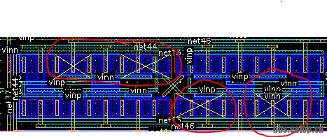

DRC、LVS均通过的版图上为什么有些地方被打黄色的叉?

marker,版图是layout XL的,有线名,连线的时候连错了,后面改正连线没有同步刷新连接关系,导致出现了marker,确定LVS过了可以忽视。

marker,版图是layout XL的,有线名,连线的时候连错了,后面改正连线没有同步刷新连接关系,导致出现了mar ...
这样的话还是重新刷一遍网表比较好。

谢荣 发表于 2025-8-13 18:36
这样的话还是重新刷一遍网表比较好。
怎么刷新网表?具体操作是怎样的?

用这个命令Update Components and Nets
在ciw窗口输入吗
