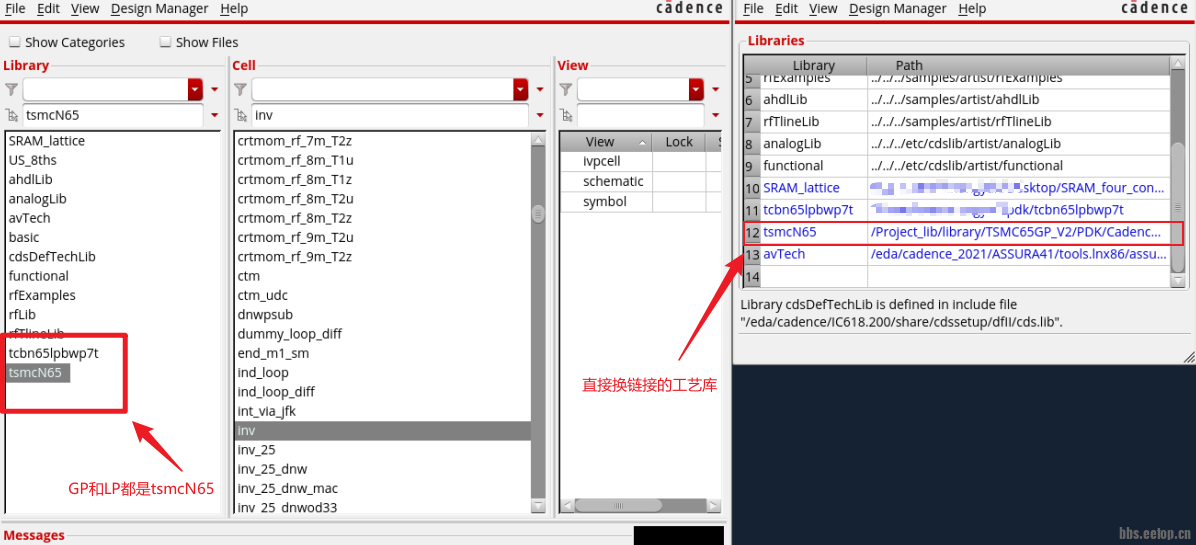

大佬们,我要从TSMC65LP换到TSMC65GP,这两个的工艺库在virtuoso里面library都是叫做tsmcN65,我可不可以直接将原先链接的LP工艺库删掉再链接到GP工艺库呢。我目前已经这么做了,并且仿真通过了,但是我感觉好像没啥变化一样,心里有点没底。

如果库的名字和库里面model的名字都一样,这样直接换链接没问题
发表于 2025-8-12 19:04:47 | 显示全部楼层

 楼主| 发表于 2025-8-13 10:19:38 | 显示全部楼层
好的,感谢大佬
