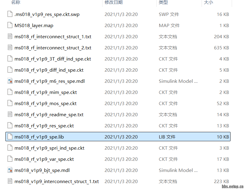

我看我的.18的库里面的模型文件是.lib格式的,但听说.lib适用于HSIPCE,.scs的才适用于Spectre,如果在仿真时Spectre能否直接调用.lib呢,有大佬知道吗?

发表于 2025-8-12 18:19:33 | 显示全部楼层
里面的格式不一样,语法也不一样

可以用的。
从spectre 7开始,spectre就支持直接使用hspice格式的网表和model card了,只需需要手动在hspice model文件开头加一句:
  1. simulator lang=spice
    复制代码
 楼主| 发表于 2025-8-12 19:19:12 | 显示全部楼层
qw357 发表于 2025-8-12 18:19
里面的格式不一样,语法也不一样
你好,请问意思就是不能直接调用吗,还是说这种和正常的.lib文件不一样
发表于 2025-8-12 20:20:37 | 显示全部楼层
suncold 发表于 2025-8-12 19:07
可以用的。
从spectre 7开始,spectre就支持直接使用hspice格式的网表和model card了,只需需要手动在hspic ...
spice并不等于hspice
发表于 2025-8-12 22:47:56 | 显示全部楼层
文件名后缀是啥不重要,关键里面的格式是什么
发表于 2025-8-13 01:38:46 | 显示全部楼层
qw357 发表于 2025-8-12 20:20
spice并不等于hspice
对于Spectre来说,选项“simulator lang=spice”就包含了对以HSpice的支持,而不只是狭义的Berkeley SPICE,具体可以参考Spectre官方文档
发表于 2025-8-13 09:03:56 | 显示全部楼层
可以直接支持的,保险起见仿真时在Environment Options里User Command-line Options填上+spice
