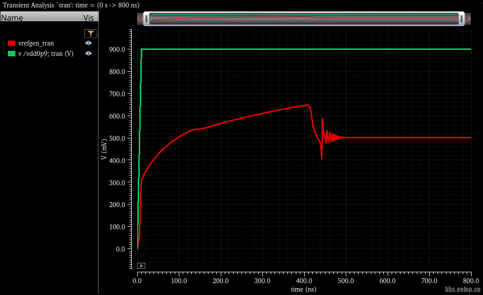

上边是一个两级运放的buffer的输出瞬态波形,相位裕度已经是65°,但是瞬态还是像上面这样,这是振荡么?它的幅度变化只有几nV,非常小。
下边是stb仿真的波形:

不算吧
发表于 2025-8-11 14:08:16 | 显示全部楼层
不算  振荡是后面一直振荡的
你这个正常现象
发表于 2025-8-11 14:29:46 | 显示全部楼层
给个从0开始的上电看看

发表于 2025-8-11 16:08:35 | 显示全部楼层
你这个一点问题没有
发表于 2025-8-11 16:16:49 | 显示全部楼层
礼貌的兔 发表于 2025-8-11 14:48
请问从0开始的上电是啥意思呀
就是给电源一个从0到VDD的建立过程再看BUFFER输出的震荡比较符合现实,看你的波形应该一开始就是VDD上电了的
发表于 2025-8-11 16:24:29 | 显示全部楼层
总得有建立时间啊,这不稳定了吗
 楼主| 发表于 2025-8-11 16:58:18 | 显示全部楼层
Riching 发表于 2025-8-11 16:16
就是给电源一个从0到VDD的建立过程再看BUFFER输出的震荡比较符合现实,看你的波形应该一开始就是VDD上电 ...
哦no,我的vdd设置了从0到0.9V共10ns:
登录/注册后可看大图
结果输出变成下面这样了
要是vdd在一开始就上电,输出就是正常的:
这是怎么回事啊,之前从来没看过vdd上电的过程

我去用vpwl让vdd开始从0上升到vdd(0.9V),用时10ns:
结果buffer的输出变成下面这样子了:
要是一开始就上电的话,是下面这张图:
这是怎么回事呀?求解答
现在的stb仿真的波形如下:相位裕度接近70
