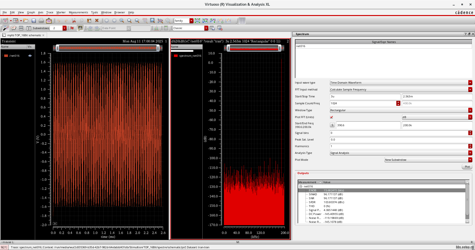

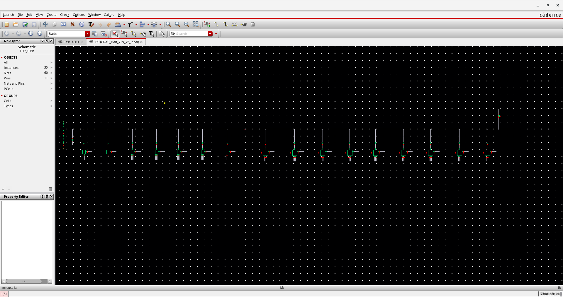

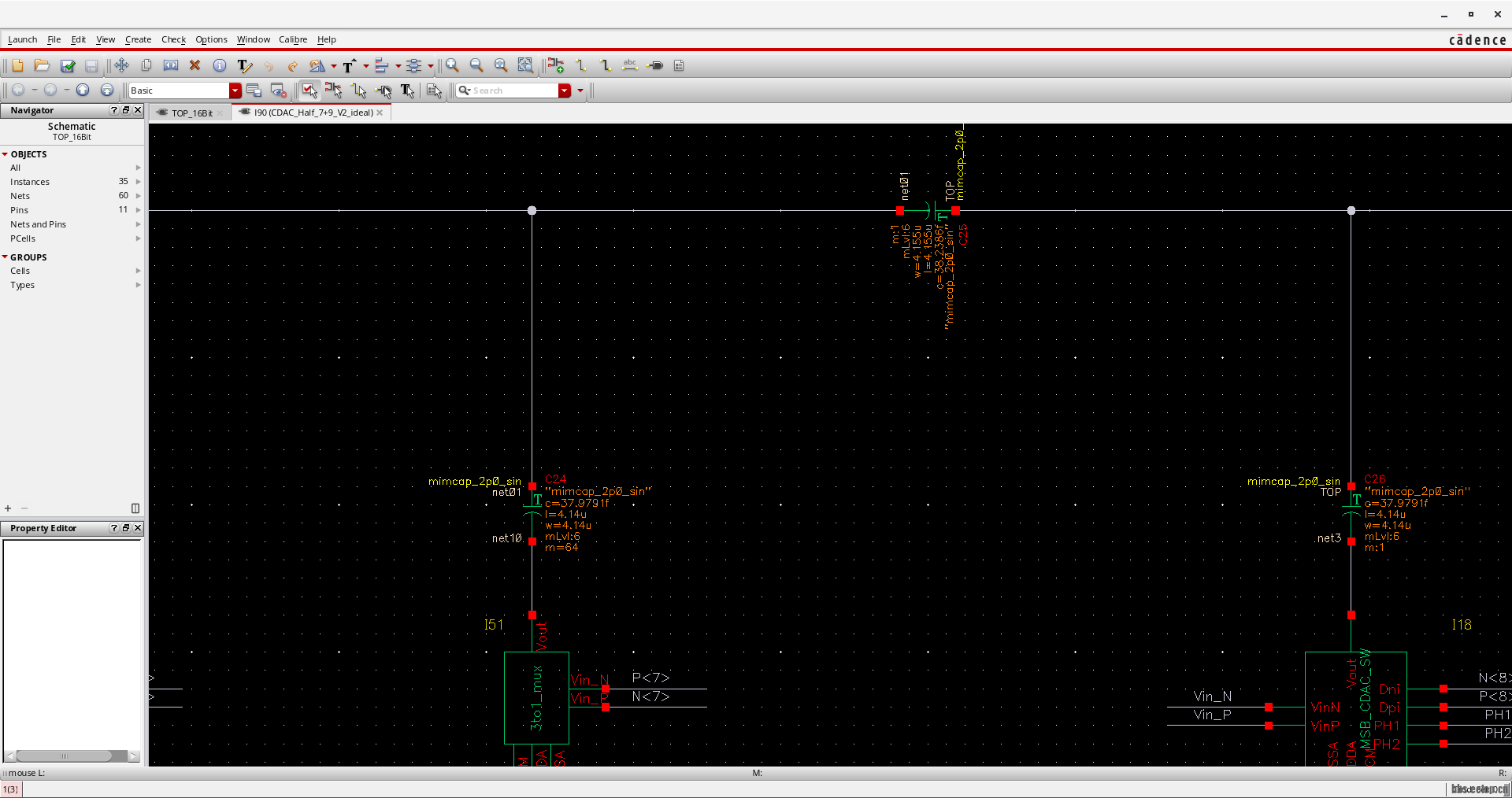

16bitSAR ADC结构已经搭建完毕,先跑了一下,但是性能特别好,有效数字可以达到15.6bit左右。(未加校正电路)
电容是二分段,单位电容为40fF左右。
但是我测试的电容不匹配大概在0.417%左右,完全达不到所需要求,不知道性能为什么可以这么好,未加校正电路,换用mc和mismatch文件跑也可以到15bit以上。
求问大佬是什么问题,感觉电容没有不匹配配的参数,但是单为电容的蒙特卡洛又可以跑。
SAR ADC整体测试
SAR ADC整体测试
电容阵列
电容阵列
电容阵列
电容阵列

点评
单位电容的绝对值波动不是mismatch是variation,即工艺角波动。建议仿真两个单位电容的比值的失配情况。  发表于 2025-8-12 17:51
开关是真实电路吗?输入栅压自举开关是实际电路吗?  发表于 2025-8-12 17:23

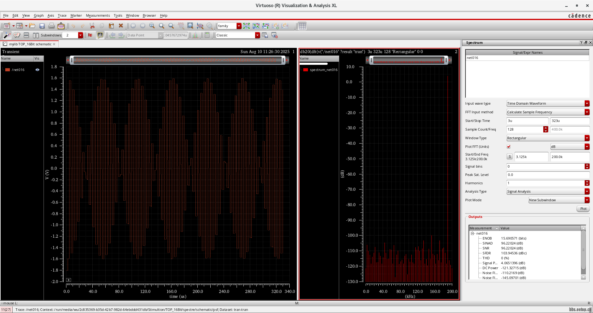

发表于 2025-8-11 11:49:30 | 显示全部楼层
你把你的采样点数增加一点看看,这样采样点数比较少,感觉不太能反应真实性能。
 楼主| 发表于 2025-8-11 17:58:28 | 显示全部楼层
ICxer 发表于 2025-8-11 11:49
你把你的采样点数增加一点看看,这样采样点数比较少,感觉不太能反应真实性能。 ...
还是比较高,我取了1024个点

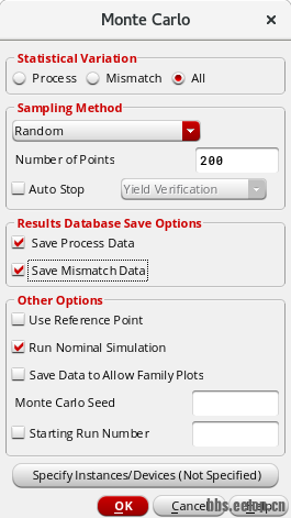

发表于 2025-8-11 18:43:35 | 显示全部楼层
肯定有问题,怀疑你跑仿真跑的是process montecarno,没带local montecarno.
回复 支持 1 反对 0
 楼主| 发表于 2025-8-11 20:02:13 | 显示全部楼层
对我只设置了工艺文件,可以请教一下大佬如何设置local montecarno不,谢谢了
 楼主| 发表于 2025-8-11 20:30:16 | 显示全部楼层
请问一下是这个吗?我跑蒙特卡洛的时候已经勾选了,但我跑时域的时单开了一个ADE  L测试的,可能没有加入mismatch。
发表于 2025-8-12 09:02:46 | 显示全部楼层
justernjuptccit 发表于 2025-8-11 20:30
请问一下是这个吗?我跑蒙特卡洛的时候已经勾选了,但我跑时域的时单开了一个ADE  L测试的,可能没有加入 ...
你只开process的话,那ADC的性能基本上是接近于理想值16bit的,你要把mismatch也打开才能看到真实的ADC性能。
回复 支持 1 反对 0
发表于 2025-8-12 09:56:52 | 显示全部楼层
corner也要选对,选mc_global_local  corner才能跑process and mismatch。
