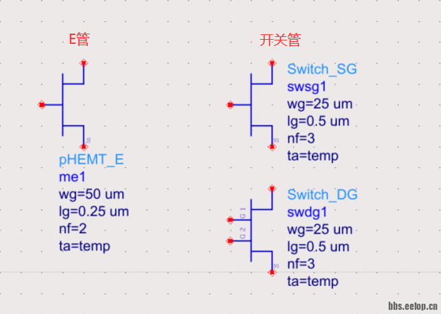

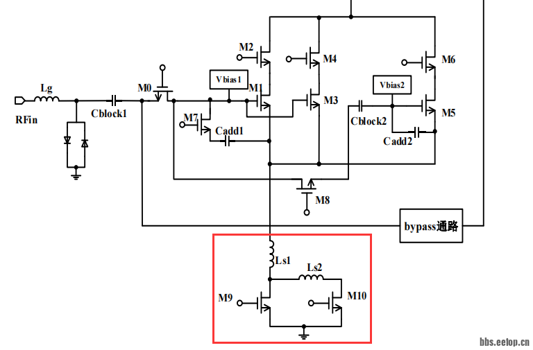

如图所示LNA采用的是SOI工艺,可以通过MOS管开关的导通和关闭,改变源极退化电感值。
我想用pHEMT工艺来实现该电路,论文静态电流是14mA。
想请教下如果图中的M9、M10开关管用pHMET的switch管来做的话,能否承受的住LNA的电流?
论文见附件。
应用于5g终端的双通道多增益档低噪声放大器设计_施雨潇.pdf
6.56 MB, 下载次数: 2 , 下载积分: 资产 -3 信元, 下载支出 3 信元

 楼主| 发表于 2025-8-8 15:42:44 | 显示全部楼层
Echos 发表于 2025-8-8 14:42
pHEMT载流能力应该比SOI要强吧?
就是pHEMT有放大器用的E管、D管,还有专门的开关管。
左边这种E管的电流承载能力应该是没问题,我是想用右边这种开关管实现,
想知道这种开关管能不能过10几mA的电流,PDK也没说
发表于 2025-8-8 16:02:43 | 显示全部楼层
左边这种E管的电流承载能力应该是没问题,我是想用 ...
应该可以吧,我们公司之前做过pHEMT开关,就是用的右边这种SW管,实测2W射频功率没问题,换算RMS电流,早就超过这十几mA电流了。当然这跟你用的管子尺寸有一定关系

 楼主| 发表于 2025-8-12 16:33:43 | 显示全部楼层
我这边试了下,M9、M10用Switch管子的话,gate接的高电平时,Switch管两端电压会影响到放大管M1的偏置。想要避免电压影响,就要在Switch两边串联电容进行隔直,但是这样的话整体放大器又没有直流通路了。
现在M9、M10用的是E管来充当开关管,类似MOS管开关。
发表于 2025-8-15 17:26:45 | 显示全部楼层
木目 发表于 2025-8-12 16:33
我这边试了下,M9、M10用Switch管子的话,gate接的高电平时,Switch管两端电压会影响到放大管M1的偏置。想 ...
那就用E管呗,能出性能就行
