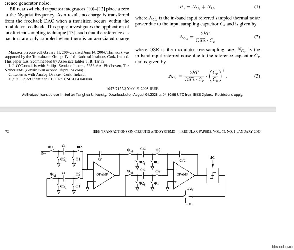

       之前一直以为DAC电容噪声计算和采样电容计算一样,然后两者以非相关噪声相加,今天看到一篇文章里分析是需要再乘上DAC电容和采样电容比值的平方。找了些资料没弄懂,有没有大佬能解释下或者给点有解释的参考资料。

系统传递函数的增益。
