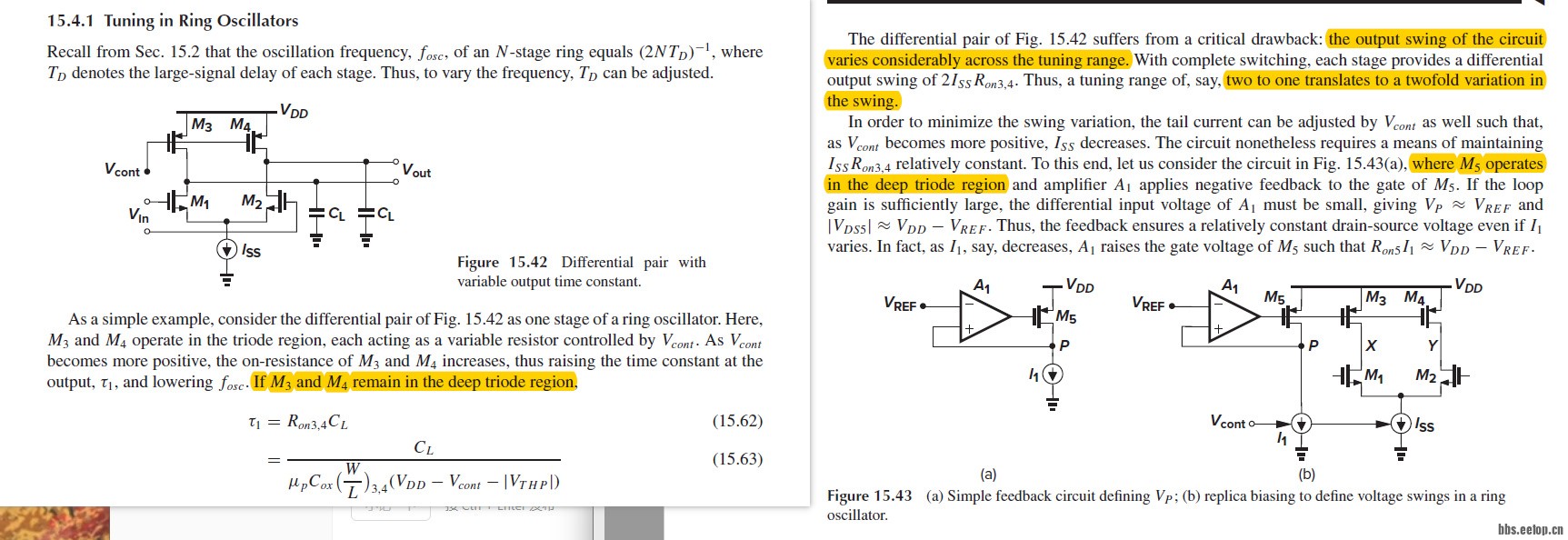

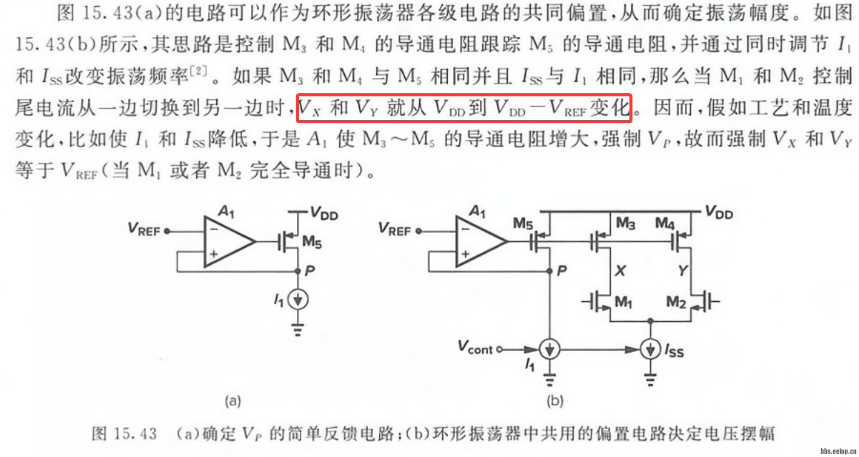

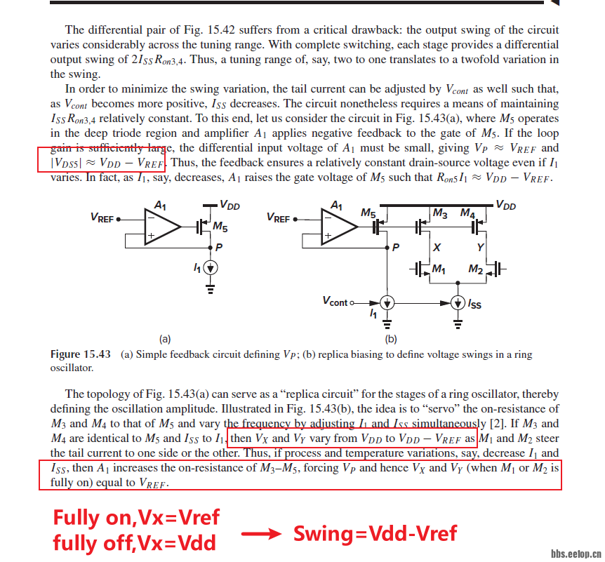

请问一下大家,这个b电路的x,y点的输出摆幅为什么是VDD-VREF到VDD呢,为什么不是VREF(一边电流为ISS)到VDD(一边电流为0)
发表于 2025-8-7 21:28:19 | 显示全部楼层
相信自己,这里应该是老拉写错了。
typo
typo
 楼主| 发表于 2025-8-8 10:45:23 | 显示全部楼层
yfchao2333 发表于 2025-8-7 21:28
相信自己,这里应该是老拉写错了。
好的,谢谢您。但是有个疑问,由于pmos均处在深线性区,那么他的vds应该很小,所以vref应该很接近vdd(即使去改变W/L,但差距应该还是很小),那么如果输出范围是vref到vdd的话,这个波形范围不是很小吗,这样有没有意义吧。按照拉扎维的说法如果是vdd-vref到vdd,这样范围很大,这也是我很疑惑的点
发表于 2025-8-8 18:37:53 | 显示全部楼层
SAGACITY877 发表于 2025-8-8 10:45
好的,谢谢您。但是有个疑问,由于pmos均处在深线性区,那么他的vds应该很小,所以vref应该很接近vdd(即 ...
我猜测,图15.43相比较15.42的结构的优点是摆幅不会随频率调节而变化。因为实际上假设两个结构的M3、M4都工作在深线性区,Vds都不会变化太大。
回到你的分析,两种结构的摆幅确实都不大。
 楼主| 发表于 2025-8-8 21:39:41 | 显示全部楼层
yfchao2333 发表于 2025-8-8 18:37
我猜测,图15.43相比较15.42的结构的优点是摆幅不会随频率调节而变化。因为实际上假设两个结构的M3、M4都 ...
好的好的,谢谢您,这里应该确实写错了
