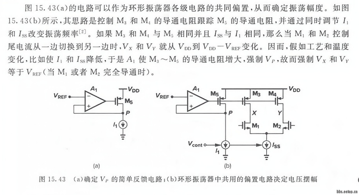

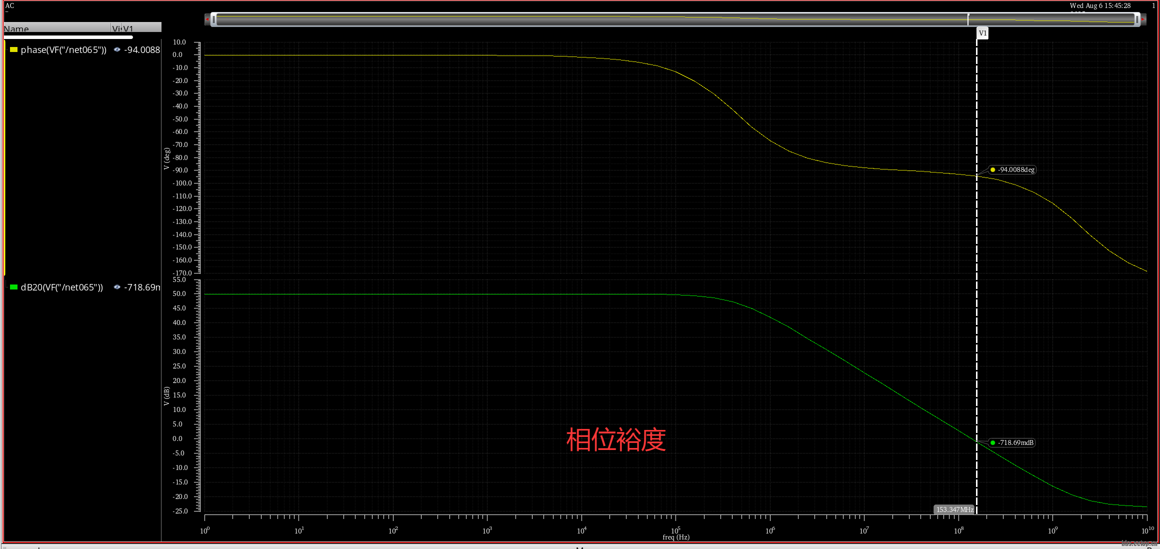

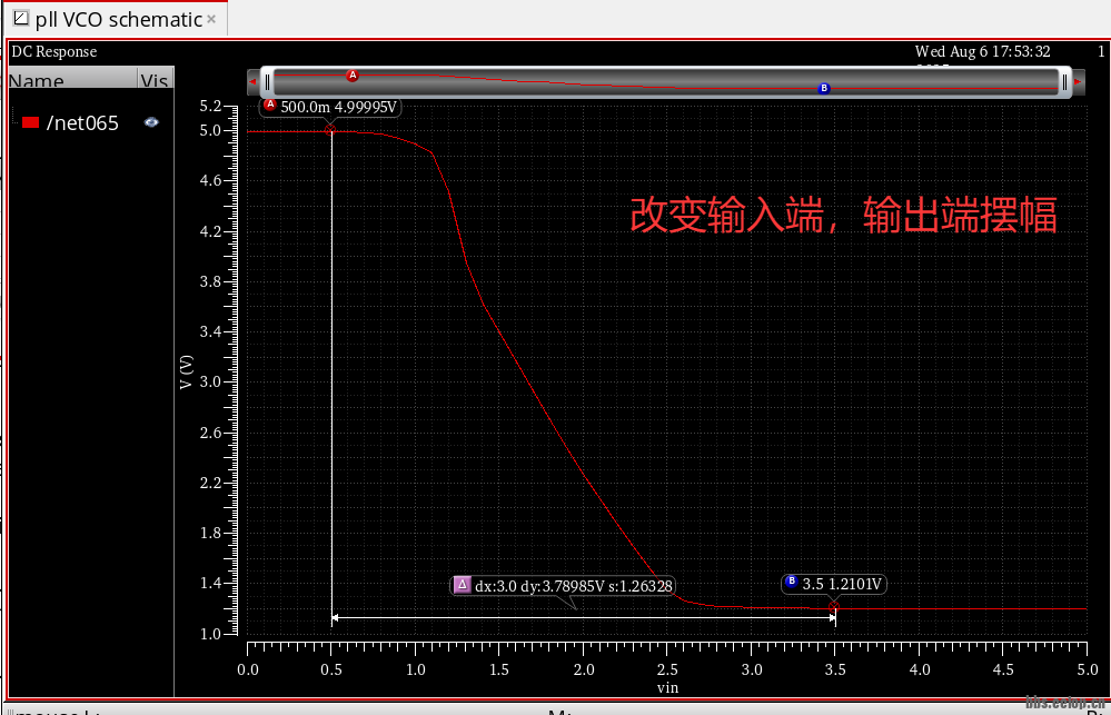

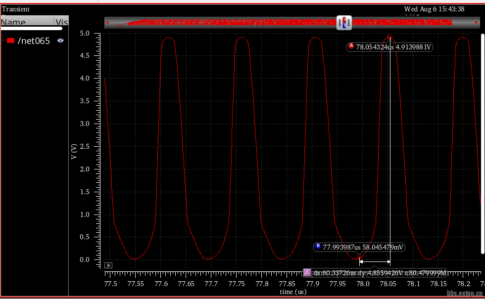

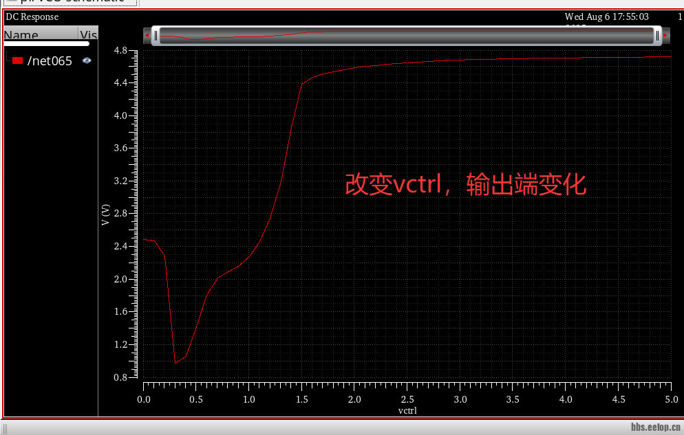

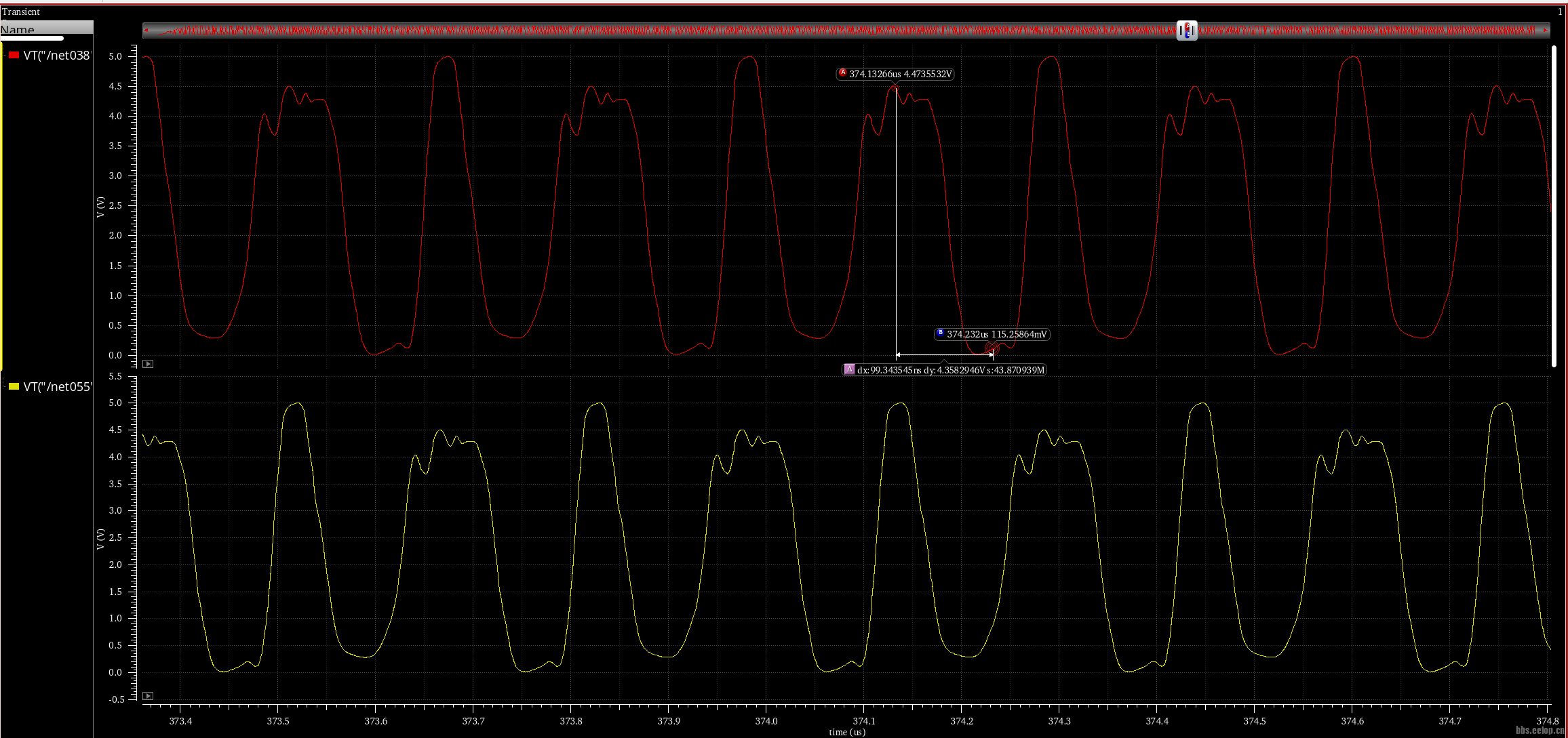

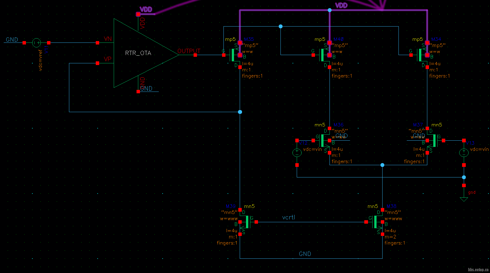

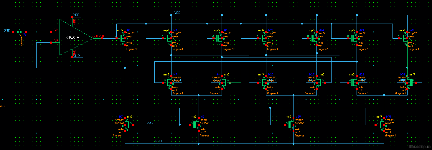

请教一下大家,为什么我用拉扎维书上的电路,这个环形振荡器的摆幅无法是VREF---VDD呢,我的VREF设为1.2(2.5也试过),VDD=5,但是实际的波形很差,参差不齐,同时最低电压也不是vref,使用了三级。对于每一级来说,改变输入端,输出端的幅度确实是VREF---VDD,但是改变vctrl不行。同时,每一级的ota的相位裕度大概8.90deg,但是我vdd模拟一个坡度电压上升,自己却振荡起来了,请问这是为什么呢?(图1 是整体电路,图2是振荡波形,图3是每一级小电路,图4是

图1的整体电路中,M2和M7构成了共源极放大器,其与OTA构成了一个二级放大器,建议检查一下这个二级放大器的环路稳定性,而不是单看OTA的
