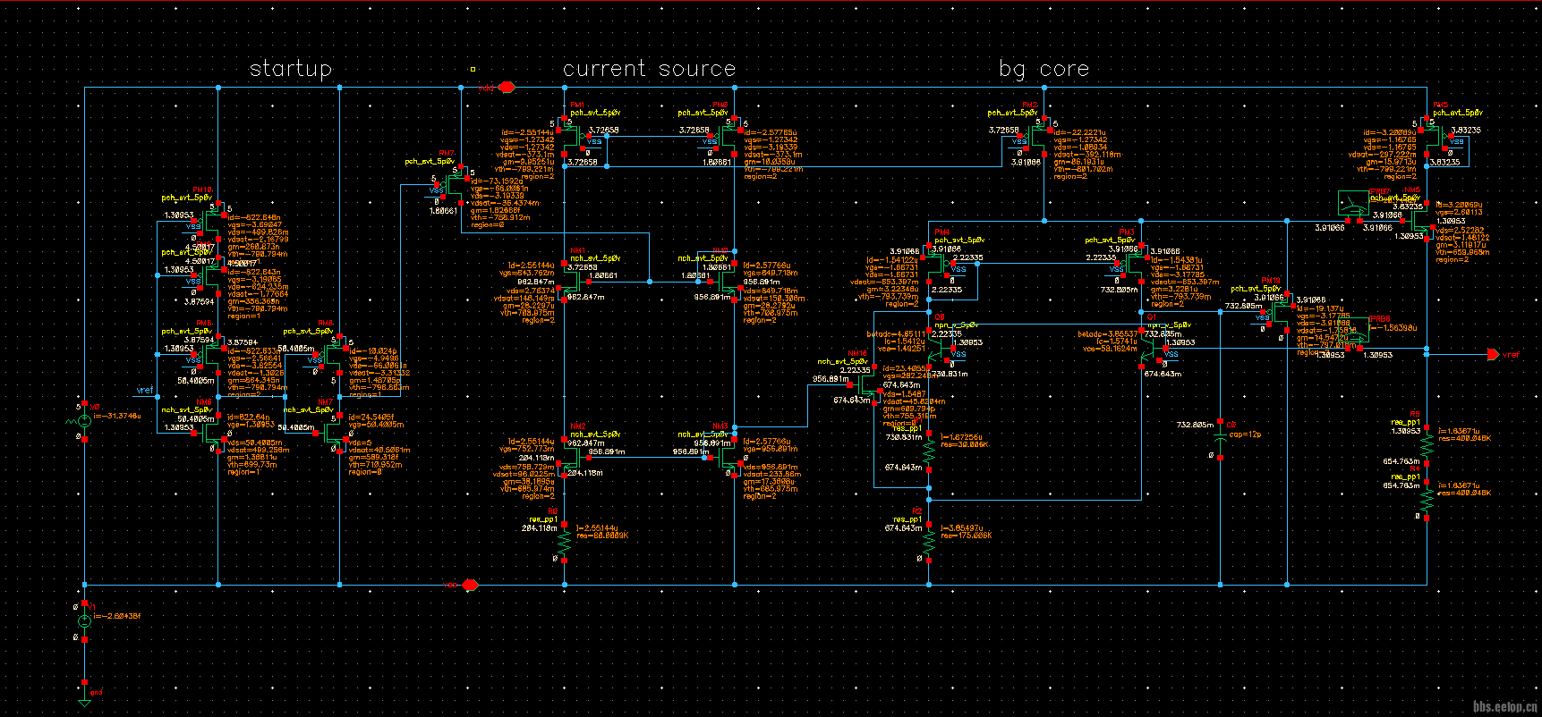

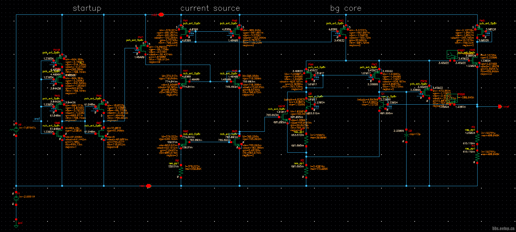

 楼主| 发表于 2025-8-7 10:06:33 | 显示全部楼层
hjjjjy 发表于 2025-8-7 09:24
你想多了,你试试把PM19电流导到GND或者其他和电流源无关的节点上,微调一下参数,效果一样的。
是的,把PM19电流导到GND上不流入电流源,这样做会让电流源电流增加。
由于电流镜复制到bg core的电流太大,vref输出不是基准电压
将R0增大四倍后电流恢复到PM19流入电流源时候的值
回复
发表于 2025-8-7 10:27:36 | 显示全部楼层
看上去和楼上说的两种可能性都有:吸收不对等电流;钳位PM3的VDS和PM4在差不多的范围实现精准复制。或许还起驱动作用。
但个人感觉最大的作用还是钳位PM3的VDS吧,去掉左边的电流源的话,主体部分就是普通的无运放结构增加了PM4用来提高电流镜的精度。类似结构还是不少的。
PS:为什么要搞个电流源看上去没什么很大意义。
回复
发表于 2025-8-7 10:34:34 | 显示全部楼层
youngabin 发表于 2025-8-7 10:27
看上去和楼上说的两种可能性都有:吸收不对等电流;钳位PM3的VDS和PM4在差不多的范围实现精准复制。或许还 ...
好像说是可以提高一些电源抑制比,有兴趣可以对比最普通的结构仿仿看。
回复
 楼主| 发表于 2025-8-7 11:10:43 | 显示全部楼层
各位高手有没有相关的资料分享一下呀
回复
发表于 2025-8-7 16:29:16 | 显示全部楼层
启动时PMOS电流源电流大于下面的deltaVBE/R的电流,电流差进入R0,导致NM2的VGS减小,进而减小PM1的电流以及PM2的电流,最后形成上面PMOS电流源的电流等于deltaVBE/R的电流,使PM19的电流为零或者很小,形成电流平衡,消除启动时的电流浪费。
楼主做下瞬态仿真,看看结果
