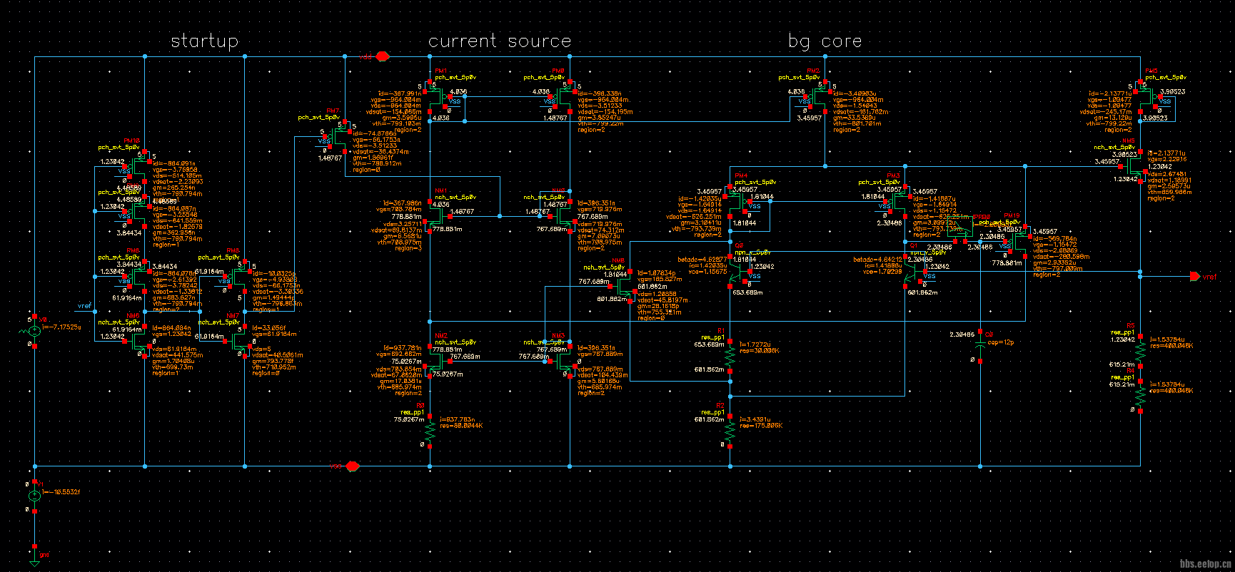

是反向出来的电路,在网上也没找到相似的。
1.左边电流源部分下面两个管电流不相等,那么电流源的bias电流又如何决定?
2.PM19管去掉的话,整个带隙输出不了基准电压,PM19管的作用是什么?
我自己判断这个电路是有反馈,但环路太多了分不清主次,麻烦大家帮忙看下,感谢!
整体电路图和静态工作点
整体电路图和静态工作点

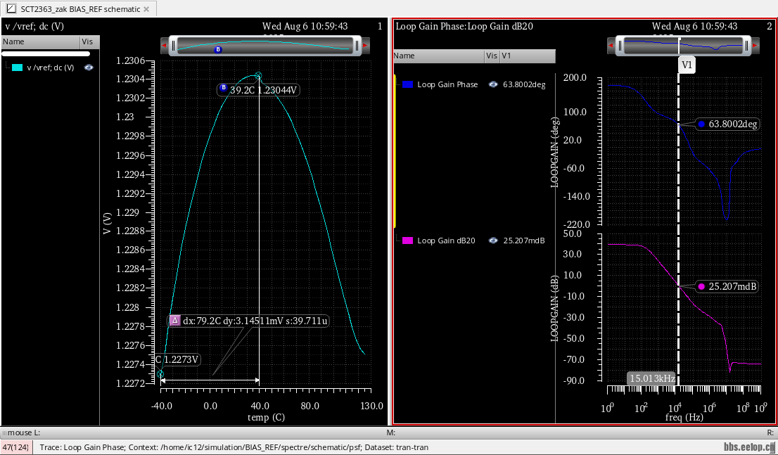

dc和stb仿真结果
dc和stb仿真结果

发表于 2025-8-6 12:21:19 | 显示全部楼层
1、电流源就是delta VGS/R确定偏置电流;电流不相等是因为pm19多注入一股电流;
2、PM19不能去掉,因为这个结构上面的顶电流源是来自电流源偏置,下面又自己通过delta VBE/R确定一个尾电流,上下不平衡,所以需要PM19把多余的电流分走,确保不管电流源产生的偏置电流特性如何,基准核心都是PTAT电流偏置。PM19 drain接现在这样,或者接地都可以,基本不影响。NM8估计提错了,完全没意义。
3、C0电容是为了平衡Q0 C极大寄生电容的,避免因为Q0/Q1两条支路电容不平衡导致快上电时候可能振荡。不是为了小信号环路。要分析环路就在NPN base断环。
4、这结构低功耗一般,上面顶电流源必须大于下面的PTAT电流,否则会出问题,导致电流实际上还是比较大的。PM19电流完全被浪费了。

发表于 2025-8-6 14:52:17 | 显示全部楼层
赞同三楼说的关于M19的作用,分流多余的偏置电流让电流镜和基准电流不至于打架。但是NM8不是提错,是用来启动带隙环路的

发表于 2025-8-6 16:01:32 | 显示全部楼层
PM19有几个作用:
1. 如楼上讲,把多余的电流释放
2. PM19的电流本身流过NM2之后,通过NM1/PM1/PM2之后,形成了一个负反馈回路,以此稳定电流
3. 作为一个源极跟随器来驱动NM15

发表于 2025-8-7 00:33:53 | 显示全部楼层
1.个人对PM19的理解略有不同,我觉得PM19最重要的作用就是电平移位,往上抬一个vgs,此外还可以通过VGS稳定PM3的漏端电压,这也是为什么你把PM19去掉输出不正常的原因,因为此时你NM5直接连接PM3漏端,漏端电压太低导致你NM5都不一定开启,静态工作点出现问题。
2.第二个就是PM19作为源随器可以很好的隔离高阻节点,这样从输出看进去的阻抗会减小,可以很好的驱动负载,这也可以解释为什么输出管要用一个NM5的共漏极输出管,这样的好处就是具有一定的source电流能力,不用共源极输出的原因是会导致反馈环路的极性发生反转,因为这个电路主要有两个反馈环路,一正一负,要保证总体反馈环路呈现负反馈。
3.电容C0的作用个人理解就是确保环路稳定,因为接电容的节点为环路唯一的高阻节点。

 楼主| 发表于 2025-8-7 08:58:20 | 显示全部楼层
2、PM19不能去掉,因为这个 ...
感谢您的分享,但左边电流源不是由deltaVgs/R来确定,因为PM19的存在,注入的电流有点正反馈的意思,具体表现是PM19电流增大,电流源两支路电流减小。
C0电容对于环路的作用还没想清楚,从仿真结果来看确实去掉C0会震荡

 楼主| 发表于 2025-8-7 08:59:13 | 显示全部楼层
mmkyy 发表于 2025-8-6 16:01
PM19有几个作用:
1. 如楼上讲,把多余的电流释放
2. PM19的电流本身流过NM2之后,通过NM1/PM1/PM2之后,形 ...
第二点我也认为是某种反馈,但在哪里断环,如何分析还没想太明白

 楼主| 发表于 2025-8-7 09:03:48 | 显示全部楼层
bxshcc 发表于 2025-8-7 00:33
1.个人对PM19的理解略有不同,我觉得PM19最重要的作用就是电平移位,往上抬一个vgs,此外还可以通过VGS稳定 ...
电平移位的说法第一次听到。不过我觉得NM6栅压是由右边支路流过电流决定的。
PM19您说是隔离高阻节点,但输出端向内看是上方ro并下方电阻吧,看不到您讲的PM19栅端高阻节点

发表于 2025-8-7 09:24:10 | 显示全部楼层
zakniubi666 发表于 2025-8-7 08:58
感谢您的分享,但左边电流源不是由deltaVgs/R来确定,因为PM19的存在,注入的电流有点正反馈的意思,具体 ...
你想多了,你试试把PM19电流导到GND或者其他和电流源无关的节点上,微调一下参数,效果一样的。
