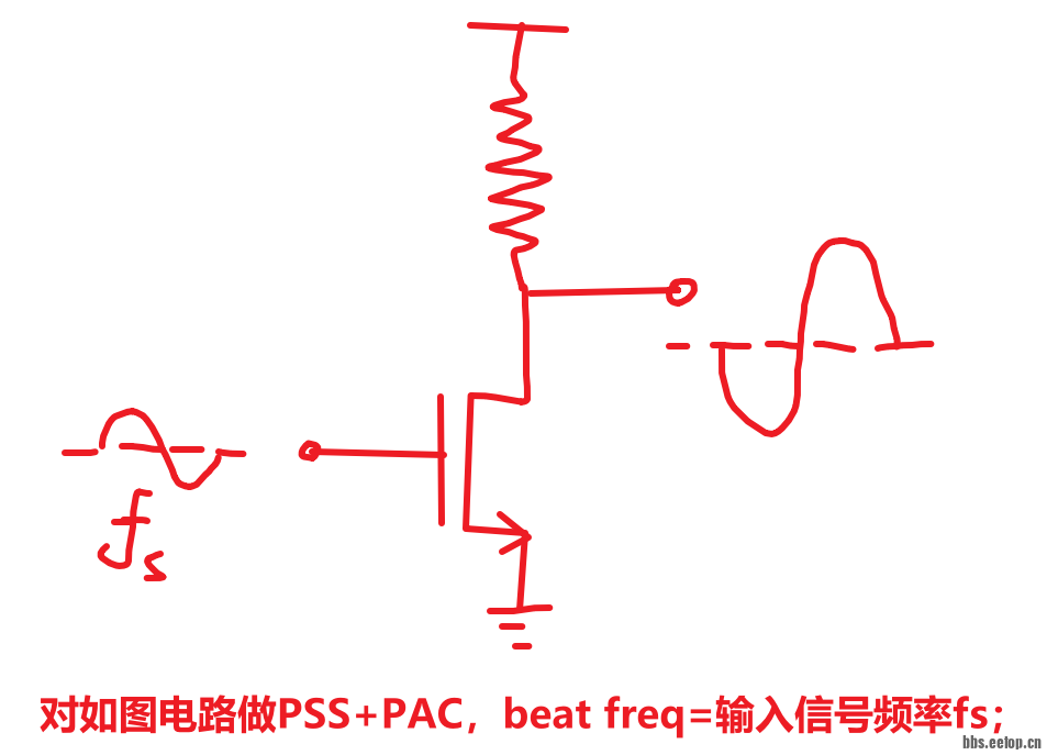

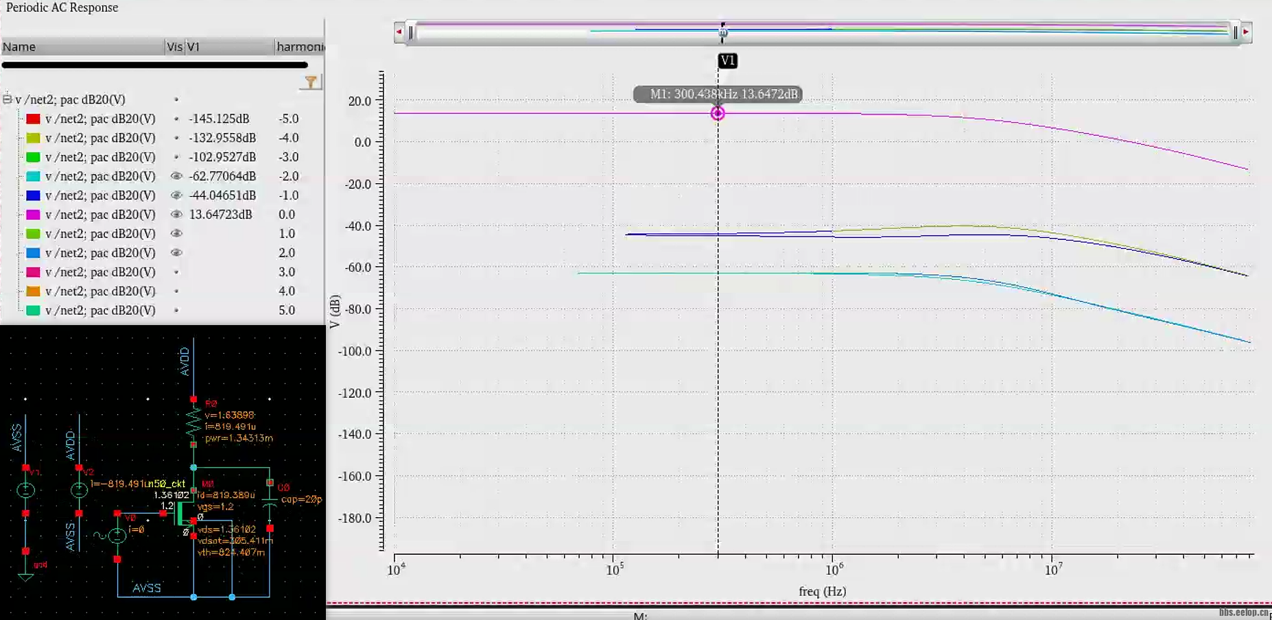

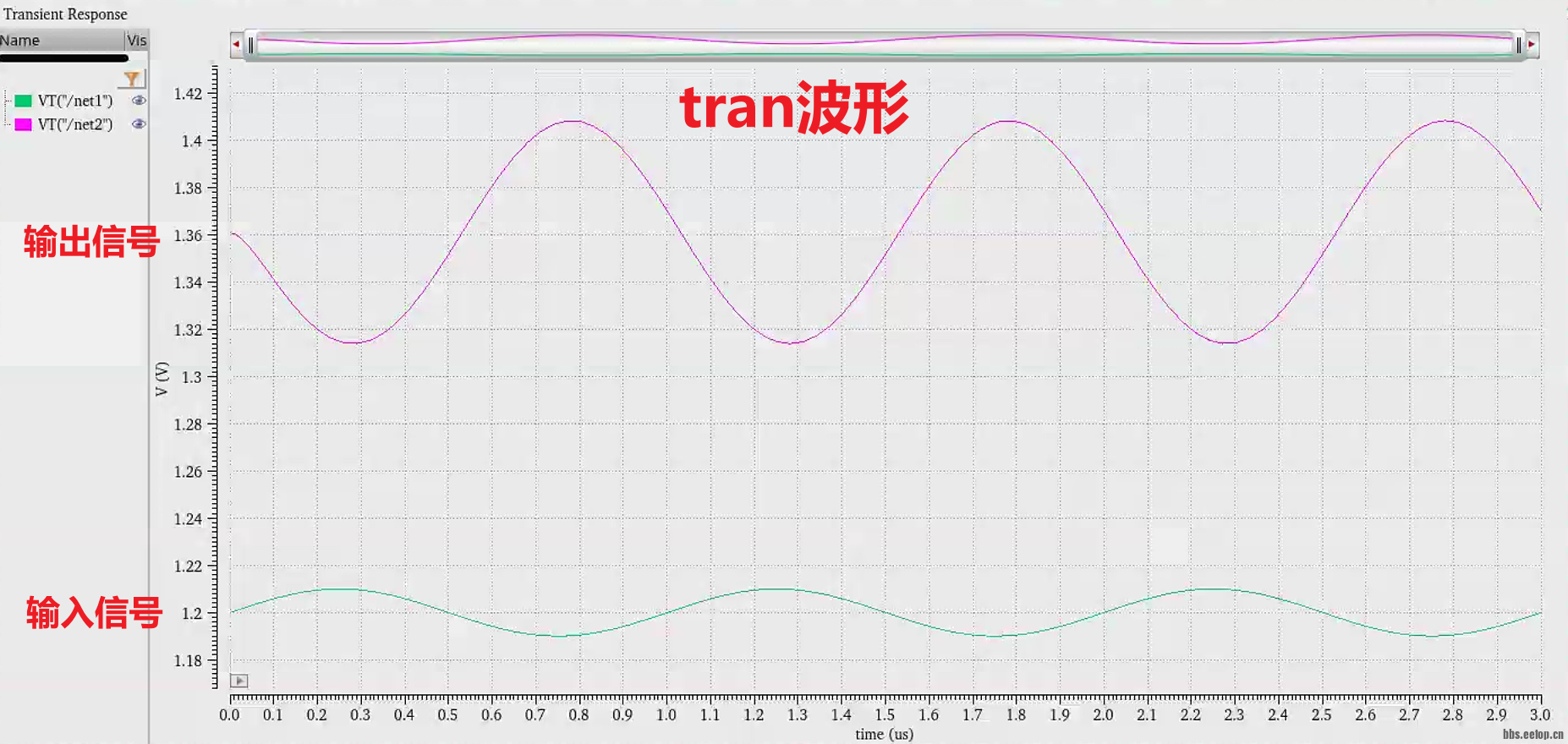

本人如图搭了一个很简单的testbench,如图fin=1MHz,Vpeak=10mV。电路做PSS+PAC仿真,beat frequency=fin=1MHz,输出节点的PAC有(1+2N)条线,N为pac中的max sideband设置数量。
请问harmonic=0的曲线代表的是什么,怎么理解比如f=300kHz的时候增益是大概13.6dB?是在本来的输入固有信号1MHz上再叠加300kHz的小信号的增益吗?
另外harmonic=1、-1、2、-2这些有应该怎么理解,仿真中比如harmonic=1和-1曲线又为什么是连成闭环的?

发表于 2025-8-19 17:57:43 | 显示全部楼层
PAC的几条线代表的是你输出信号的不同谐波信号的PAC增益

谢谢回复。问一下比如这里的瞬态输入是1MHz的sin信号,如果就看harmonic=0的曲线,这里的300kHz对应13.6dB代表什么呢?另外harmonic为什么有±1,-1又代表什么呢?
发表于 2025-9-5 15:31:21 | 显示全部楼层
红红的西瓜 发表于 2025-9-4 20:07
谢谢回复。问一下比如这里的瞬态输入是1MHz的sin信号,如果就看harmonic=0的曲线,这里的300kHz对应13.6d ...
这些东西你学习一下射频微电子(比如李智群的射频集成电路设计还有拉扎维的射频微电子)的内容就会了解到了,
