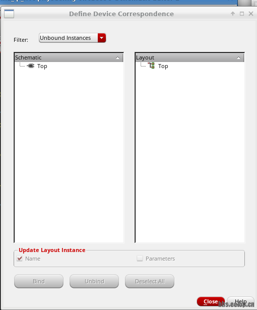

请问一下大家为什么由电路生成的layout,点击电路图里面的net,layout也没有出现对应关系,应该怎么操作?

下面不是有个bind按钮吗
 楼主| 发表于 2025-8-5 16:46:13 | 显示全部楼层
muyi070 发表于 2025-8-5 16:34
下面不是有个bind按钮吗
这个是灰色的,没法bind

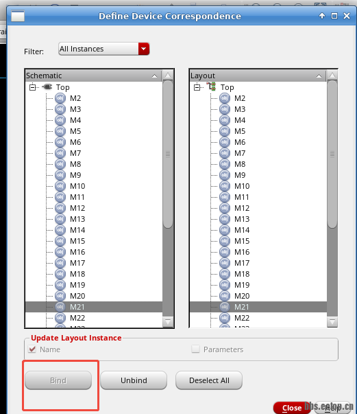

发表于 2025-8-5 18:06:49 | 显示全部楼层
上面Fiter里改成All Instances
 楼主| 发表于 2025-8-5 20:25:11 | 显示全部楼层
还是灰色的,这个里面只有器件,没有线的对应关系
发表于 2025-8-8 15:07:12 | 显示全部楼层
你这已经有xl关系了  重新绑定就要先把以前的绑定关系去掉,重新绑定。

发表于 2025-9-29 09:50:32 | 显示全部楼层
hhhzl 发表于 2025-8-13 10:13
请问怎么去掉之前的绑定关系
Unbind 一下,再对应bind
