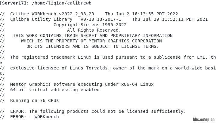

centos7.9,calibre始终提示lic问题,崩溃了。

 楼主| 发表于 2025-8-5 09:57:32 | 显示全部楼层
youngjevon 发表于 2025-8-5 09:55
和谐问题把
FlexNetlicensePatcher和1patch都用过了,这是装的aok,aoj也是这个输出界面。真是什么办法都想过了。

 楼主| 发表于 2025-8-5 10:04:31 | 显示全部楼层
cyberwillis 发表于 2025-8-5 10:02
检查您的许可证是否具有“calworkbench”功能。
检查您的工作站是否具有正确的 HOSTID(通常是 MacAddress ...
我是直接在环境变量里指定到license.dat
HOSTID已经反复确认过了。
setenv MGLS_LIC_FILE /home/EDA/Mentor/license/license.dat

发表于 2025-8-5 10:24:29 | 显示全部楼层
HOSTID已经反复确认过了。
setenv MGLS_LIC_FILE /home/EDA/Mento ...
直接指向license的话,非浮动license去掉前面三行就可以。
