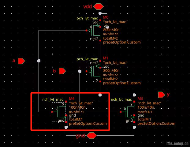

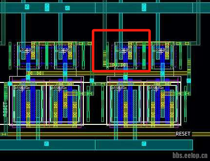

版图使用了两个一模一样的symbol,但是LVS的时候只有一个symbol中的一个NMOS识别不到,并且参数也出现了错误,请问是什么原因呢?

发表于 2025-8-5 09:17:28 | 显示全部楼层
应该是其他问题导致的,其他错误有吗
发表于 2025-8-5 09:48:11 | 显示全部楼层
1.版图上器件的连接关系是否正确;2.器件上是否缺少某一层次
发表于 2025-8-5 15:18:38 | 显示全部楼层
经常会有别的错误引发乱报错的情况
发表于 2025-8-7 14:17:17 | 显示全部楼层
先保证DRC PASS。。
发表于 2025-8-7 16:25:28 | 显示全部楼层
用识别到的NMOS 替换没识别到的NMOS看看
发表于 2025-8-7 16:39:16 | 显示全部楼层
其他有地方连错线了
发表于 2025-8-7 17:16:24 | 显示全部楼层
肯定连线连错了,好好对一下
发表于 2025-8-8 17:58:24 | 显示全部楼层
只报一个是因为两个一样的cell,只会报一次
