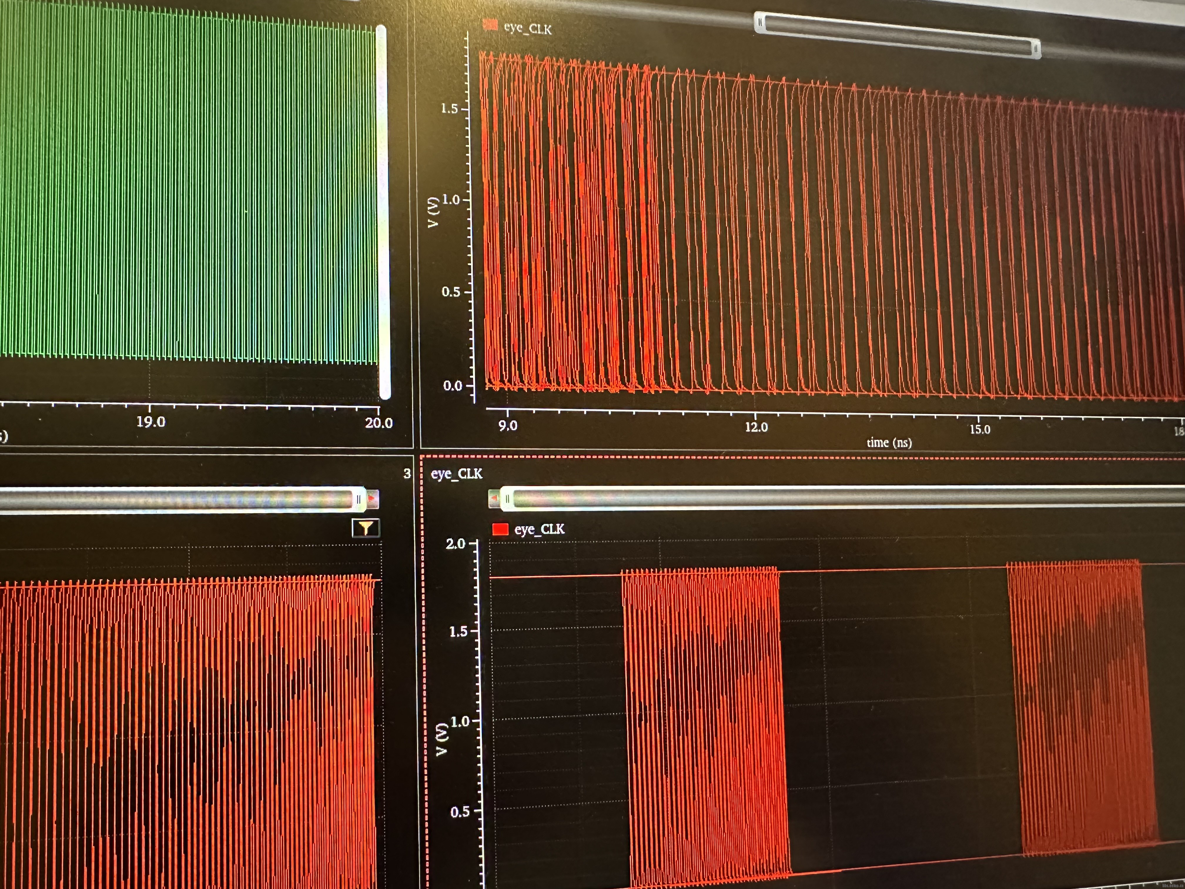

请问一下各位大佬

眼图UI没给对

你好 我想问一下UI应该怎么给呢 我现在的眼图出来形状也很不对

把波形的fre用公式plot出来观测,选取fre稳定的时间窗口,再用频率的倒数做UI,看眼图。
