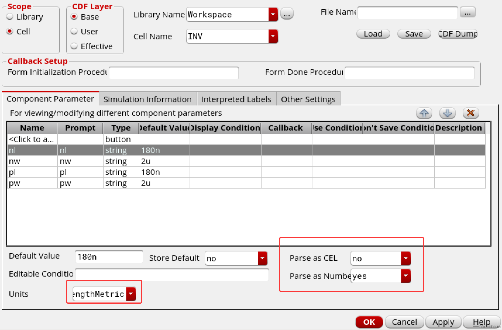

然后去 CDF-Edit 里把 parent parameter 定义好:
INV CDF
INV CDF

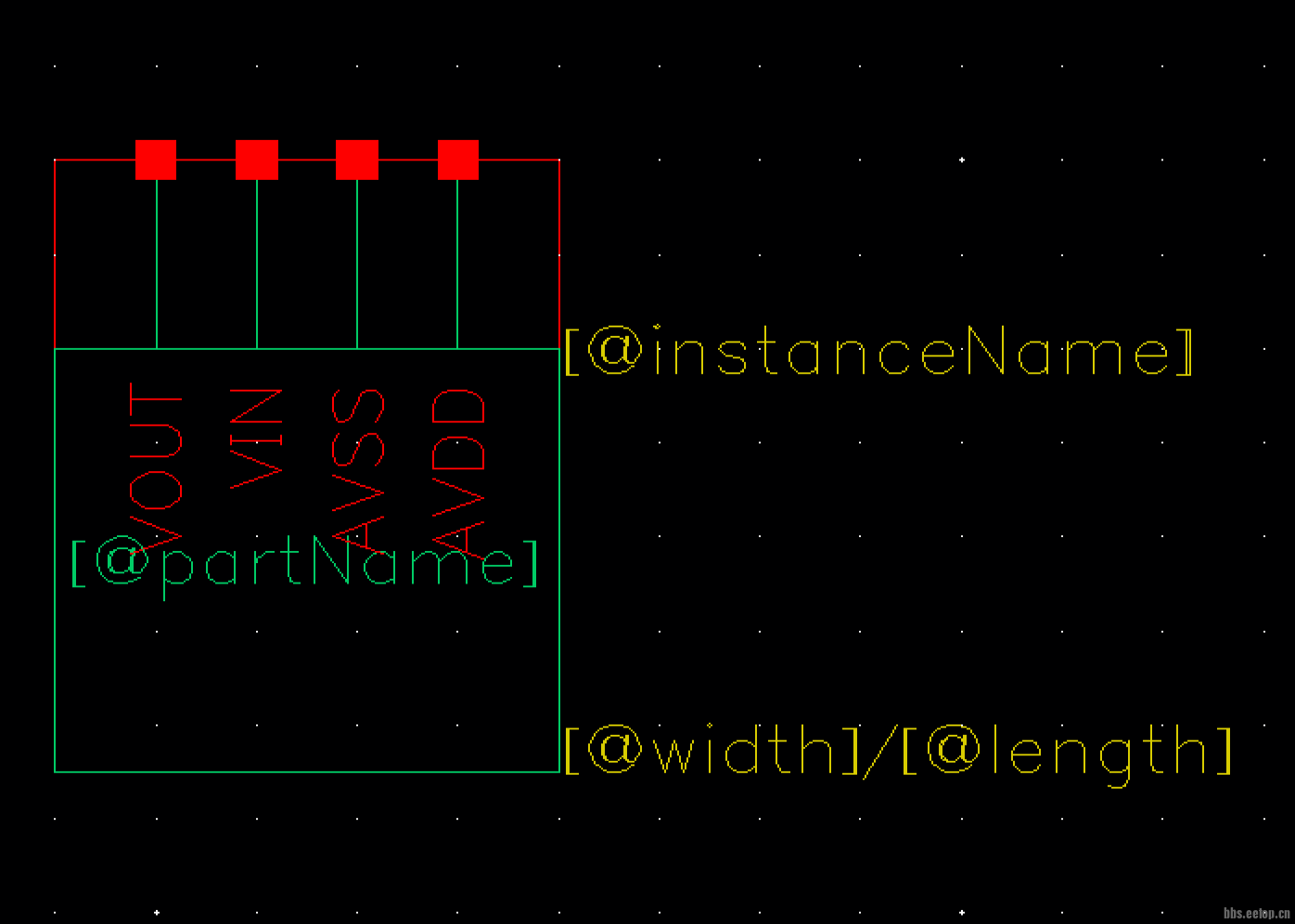

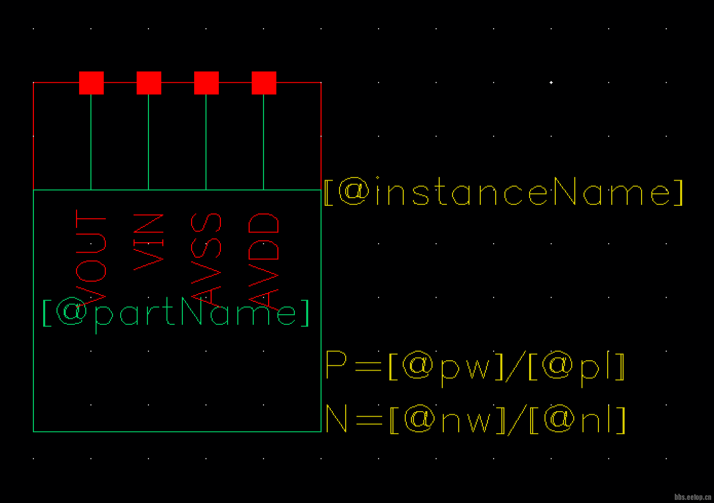

生成的 symbol 里也把参数可视化一下:
INV symbol
INV symbol

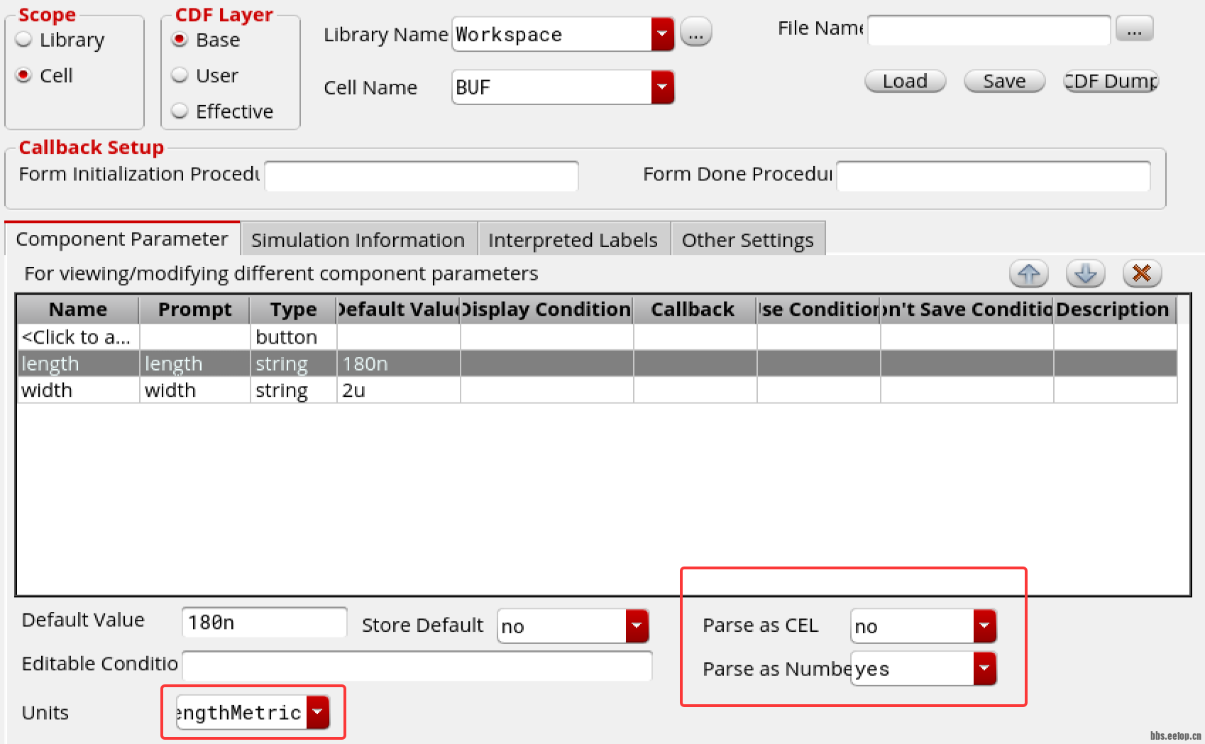

但是如果接下来再创建一个 BUF,内部使用上面创建的这个 INV,并且再次定义 parent parameter 如下:
BUF schematic:
BUF schematic
BUF schematic
BUF symbol:
BUF symbol
BUF symbol
BUF CDF:
BUF CDF
BUF CDF
此时如果在电路中使用这个 BUF 就会导致仿真出错:
ERROR (SFE-1997): "input.scs" 75: I0.I0: parameter `nl': Cannot run the simulation because an unknown parameter `length' has been specified in expression `pPar("length")'. Correct the expression and rerun the simulation.
    ERROR (SFE-1997): "input.scs" 75: I0.I0: parameter `nw': Cannot run the simulation because an unknown parameter `width' has been specified in expression `pPar("width")'. Correct the expression and rerun the simulation.

应该是可以的,而且第二层没必要带 M了,cdf里单位选择不使用

试了下第二层的单位选择 don't use,仍然无法正确生成 为了排除是我这个 PDK 的问题,我还换了另外一个 PDK 重复同样的操作,结果仍然不对。
此外我还发现一个奇怪的地方:在建立第一层 INV 的 symbol 后,CDF-Edit 里会自动填充相关的参数信息,这说明此时已经提取到参数了;但是在建立第二层 BUF 的 symbol 后,CDF-Edit 并没有自动添加的参数信息,这是不是说明到这一步已经不对了?自定义 pPar 嵌套参数的话,是不是需要啥特别的设置呀

可以试试把Parse as CEL改成yes
以及试试不用工艺库里的,而是用vdc这种理想器件去做嵌套传递,看看是不是工艺库的问题。

经过几番尝试,需要按照如下设置:调用的非顶层实例,如果需要传递 pPar,那么必须把 units 改为 don't use,把 Parse as CEL 改为 yes(顶层可以为 no)例如:
