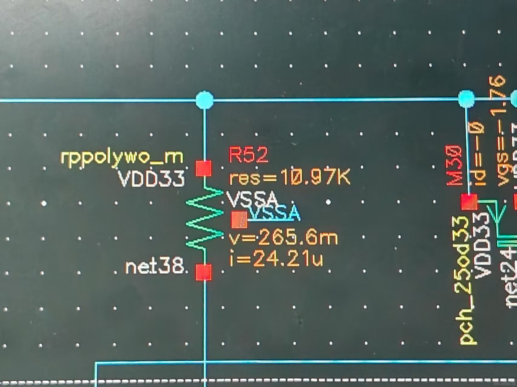

[求助] 为什么我的所有电阻在dc前仿中都只显示了一个segment的值
发表于 2025-7-23 16:28:09 | 显示全部楼层 |阅读模式

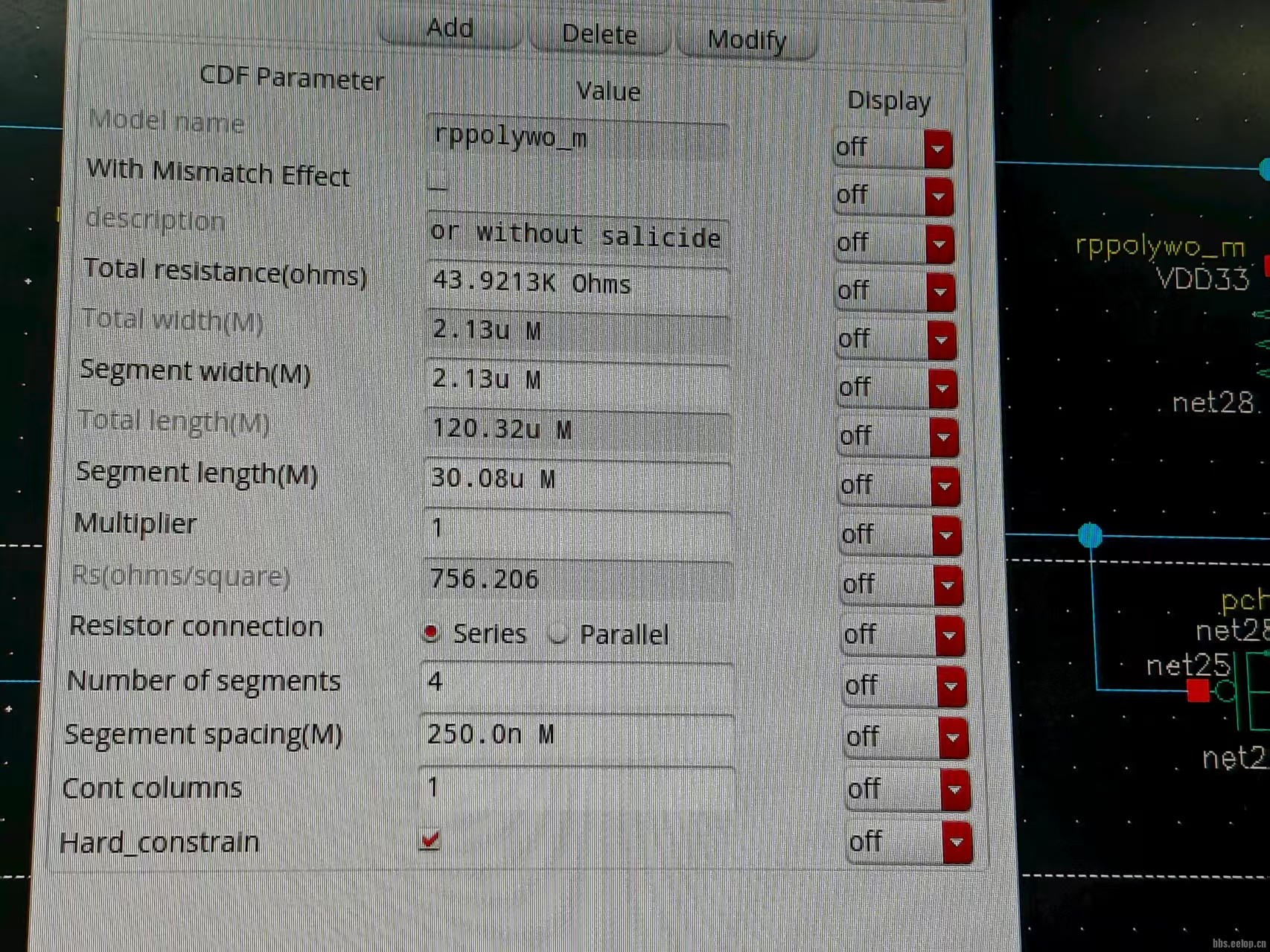

直流仿真的电流也和正常设计的不一样了,是因为我的模型文件.scs设置有问题嘛
就是dc工作点显示的是它一个segment的阻值
但是实际上我这个电阻是40多k
但是实际上我这个电阻是40多k

发表于 2025-7-24 09:43:22 | 显示全部楼层
segments那一栏随便填个2 回车 再打开填回4就好了
