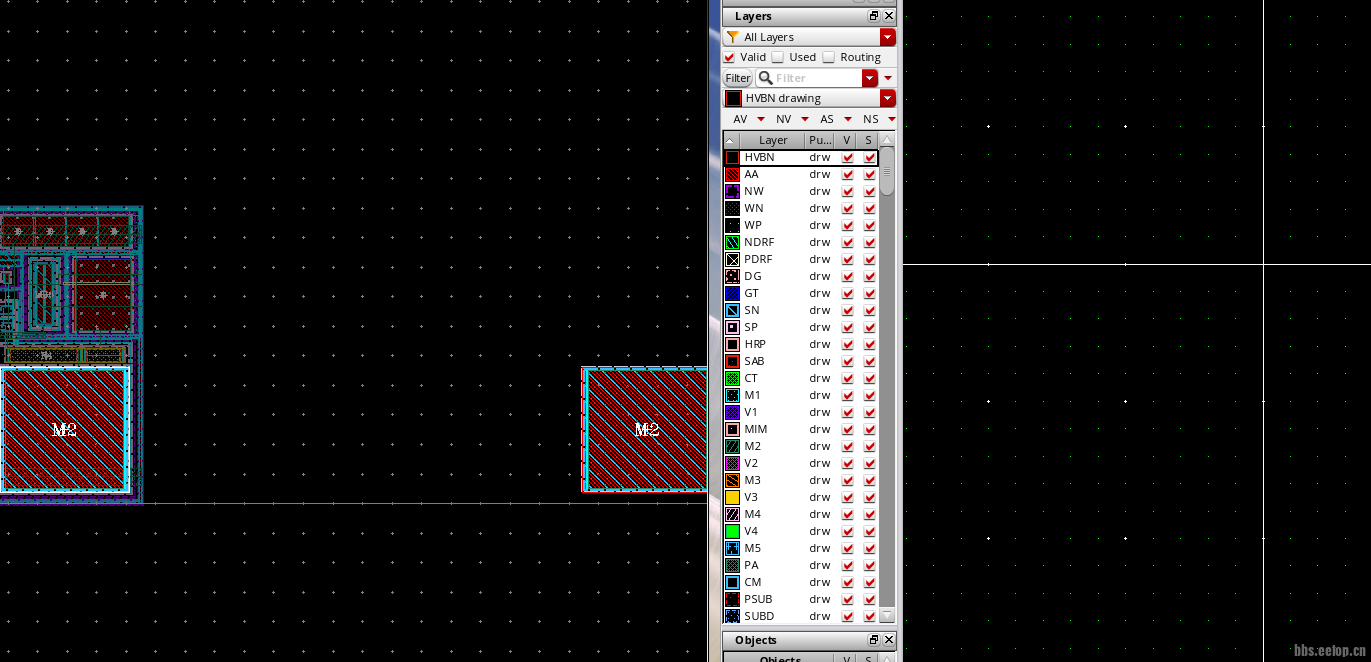

virtuoso复制,从左边拖到右边拖不过去,这是怎么回事?要在哪设置一下吗

可以edit,两个都可以edit,但就是拖不过去

你是想从一个cell复制到另外一个cell?这种情况一般用y和shift+y(yank功能),至于copy功能能否在两个cell之间实现我不知道。

用y和shift+y试试
发表于 2025-7-22 19:32:08 | 显示全部楼层
把另一个窗口的命令先取消掉
发表于 2025-7-23 09:45:16 | 显示全部楼层
同时开的两个virtuso,之前不能复制。需要在同一个vrituso 下开的两个layout之间复制
