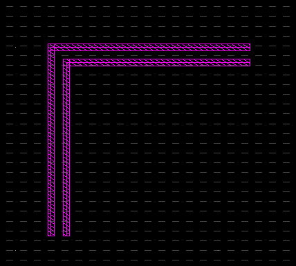

如下图所示,出现下面的白色直角后,接下来往下拉,并没出现45度角,是怎么回事?

发表于 2025-7-21 13:59:44 | 显示全部楼层
往左下拖啊

往左下拖啊
往左下也选不中,不会出现生成45度的效果
发表于 2025-7-21 14:16:35 | 显示全部楼层
你画的时候可以直接拐的

发表于 2025-7-21 15:16:59 | 显示全部楼层
好像Create Wire出来的线可以操作,但Create Path的不行

 楼主| 发表于 2025-7-21 18:07:54 | 显示全部楼层
有的线可以,有的线不行是怎么回事
 楼主| 发表于 2025-7-21 18:08:45 | 显示全部楼层
对的
 楼主| 发表于 2025-7-21 18:11:14 | 显示全部楼层
必须是同一层的,才可以同时选中,做到wite to 45么
