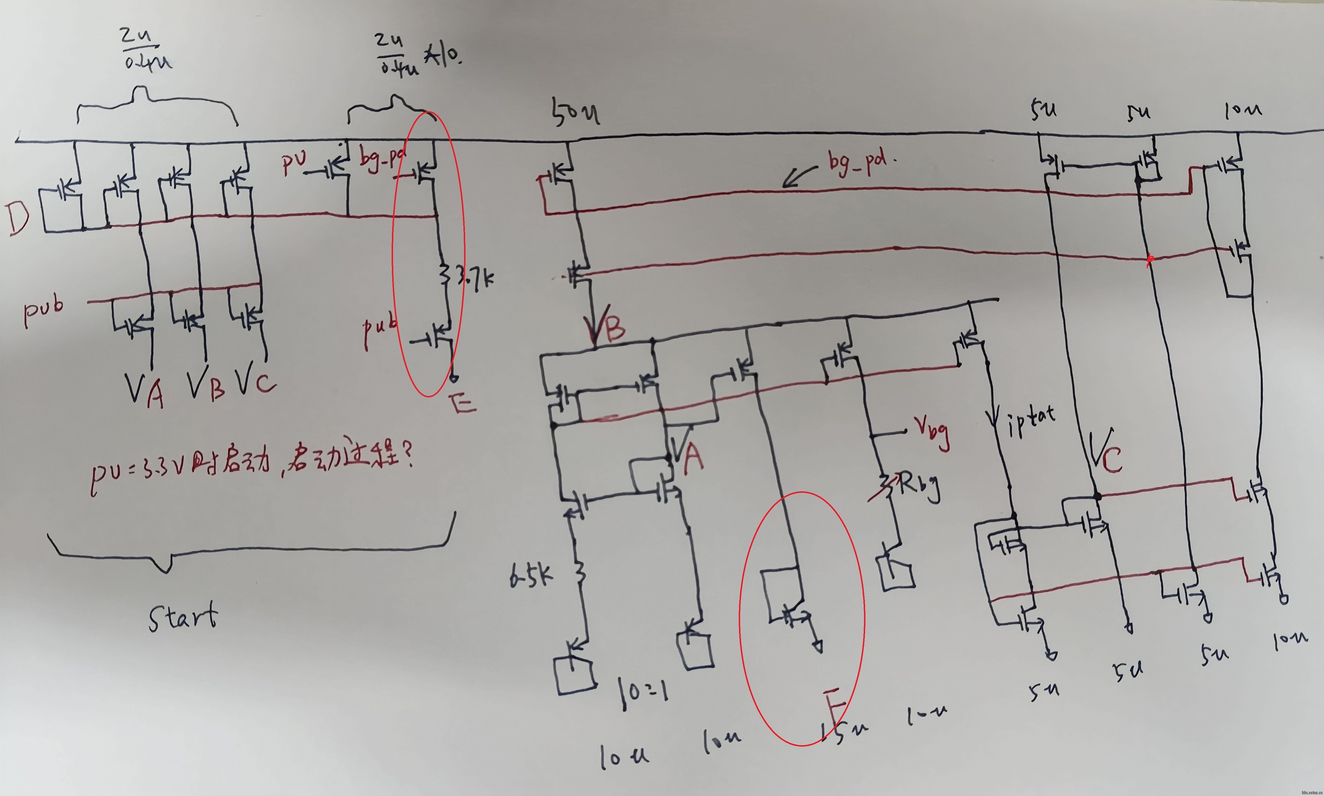

各位大佬:
bandgap原理如图,有仨个问题
Q1:启动电路怎么工作?电压VA,VB,VC和D、E、F支路作用?
Q2:1.8V电源电压下PSR降低,是什么原因?
Q3:没有start模块也能工作
谢谢~

发表于 2025-7-19 18:13:22 | 显示全部楼层
maybe many mosfets is not in saturation region under VDD=1.8V
 楼主| 发表于 2025-7-19 23:14:24 | 显示全部楼层
大佬:
PSR倒是其次,主要是这个启动电路怎么起作用的,我的基础差,帮忙分析一下
发表于 2025-7-20 17:12:31 | 显示全部楼层
是反提电路吗
 楼主| 发表于 2025-7-20 23:16:53 | 显示全部楼层
算是吧
 楼主| 发表于 2025-7-21 09:36:28 | 显示全部楼层
看上去是注入电流的路子
发表于 2025-7-21 09:49:45 | 显示全部楼层
Q1:pu高电平时,pub低电平,3.7k电阻和二极管PMOS导通,产生VA,VB,VC 通路上靠电源的PMOS管导通偏置电压;漏极VA,VB,VC的PMOS管也导通,提供启动电流;启动后PUB应该会升高断开启动电路;
Q2:Iptat相关电路经过反馈给BG提供了预调整工作电压,该部分反馈电路对系统工作电压有要求,可能1.8V时反馈回路增益减小,导致PSRR变化;
Q3:有它一定可以工作,没有它不一定不工作,有它应该是保证完全可控。
仅供参考。
回复 支持 3 反对 0
 楼主| 发表于 2025-7-21 10:44:27 | 显示全部楼层
iWeiguo 发表于 2025-7-21 09:49
Q1:pu高电平时,pub低电平,3.7k电阻和二极管PMOS导通,产生VA,VB,VC 通路上靠电源的PMOS管导通偏置电压 ..
--pub是pu的反相,启动后不会升高,按理说不要红框里面的电路也能启动,
我不清楚红框里电路的作用,我的理解是:正常工作时/启动后bg_pd电压正常,会打开红框电路,把左边电路栅极电压抬上来,从而使左边电路电流为0
Q3:另外怎么仿真0简并点状态?这种自偏置结构我没有看到这种仿真方法
我想对比没有启动电路,BGR不正常工作的状态,因为现在把启动电路关掉,还是能工作
发表于 2025-7-21 21:23:41 | 显示全部楼层
1)1.8V应该还可以用类似结构;
2)没研究过0简并点,理论上肯定存在,直觉感觉spice底层算法上的某种初始点猜测和步进控制可能跳出了这个0简并点。
