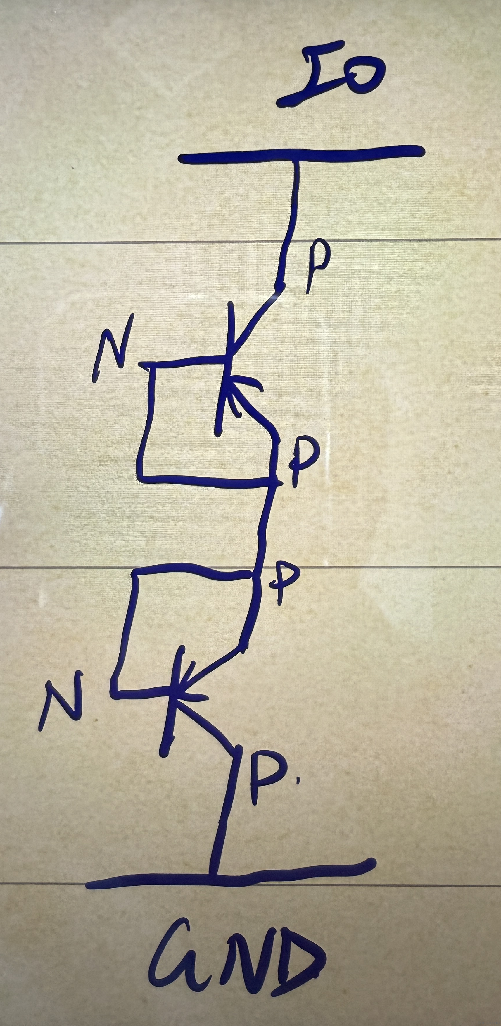

[求助] 求教对于一个PAD其周期性输出正电压和负电压,那这个PAD的ESD该如何做呢,谢谢!

发表于 2025-7-21 08:29:37 | 显示全部楼层
双向耐压的ESD就可以了吧。
回复
发表于 2025-7-25 14:05:02 | 显示全部楼层
只用pmos,尺寸拉大
回复
发表于 2025-8-26 10:29:03 | 显示全部楼层
对于有正负压的端口可以用双向esd设计,相当于两个器件背靠背那种。
参考图
参考图
