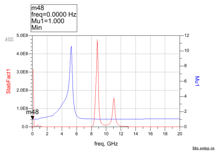

用ADS仿真GaAs HBT PA,匹配网络用理想元件时静态电流正常
但是把级间匹配换成版图EM仿真后,静态电流直接异常了
尝试了下改DC仿真器,出现仿真报错。
有没有大佬知道怎么解决静态电流异常的问题

不稳定吧,可能是thermal run,电流全走一个管子去了
发表于 2025-7-10 10:55:07 | 显示全部楼层
请问thermal run要咋解决?我这边看整体的稳定系数是大于1的
登录/注册后可看大图

现在每个管子的发射极接一个小电阻,各管的静态电流都一致了。
但是DC的稳定系数没有啥变化,感觉跟稳定有一定关系,具体原理还是没想明白。
