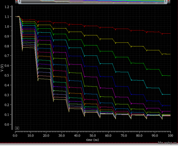

电荷泵没有工作的时候,输出电流为0,此时应该来说环路滤波器的电压不会发生变化,为什么会有这么大的掉电。橙色的是DN信号,我的Kvco是负的,因此DN高电平的时候充电。环路滤波器是二阶的电荷泵采用了运算放大器来钳位,也加了dummy管减小电荷注入。不知道这种情况是什么原因造成的

发表于 2025-6-18 15:08:59 | 显示全部楼层
这种情况一般是漏电造成的

发表于 2025-6-19 10:08:21 | 显示全部楼层
这好像是正常的吧,二阶环路滤波器的话,过程好像是先对小电容C2充电,然后电荷转移到RC串联支路的电容上,导致的控制电压下降
 楼主| 发表于 2025-6-19 14:34:51 | 显示全部楼层
AnalogRfArtist 发表于 2025-6-19 10:08
这好像是正常的吧,二阶环路滤波器的话,过程好像是先对小电容C2充电,然后电荷转移到RC串联支路的电容上, ...
谢谢,这个确实是正常的,在拉扎维的书上找到了相应的解释。

楼主,请问为什么我单独测试PFD+CP,CP的输出电压会出现过充呀。不同的线是不同的CP电流大小。

大佬,我现在在测试PFD+CP,但是出现了CP输出电压过充的情况,请问这是什么原因呀,该怎么去解决呢。

发表于 2025-9-23 14:58:58 | 显示全部楼层
波形感觉看着挺正常的呀
