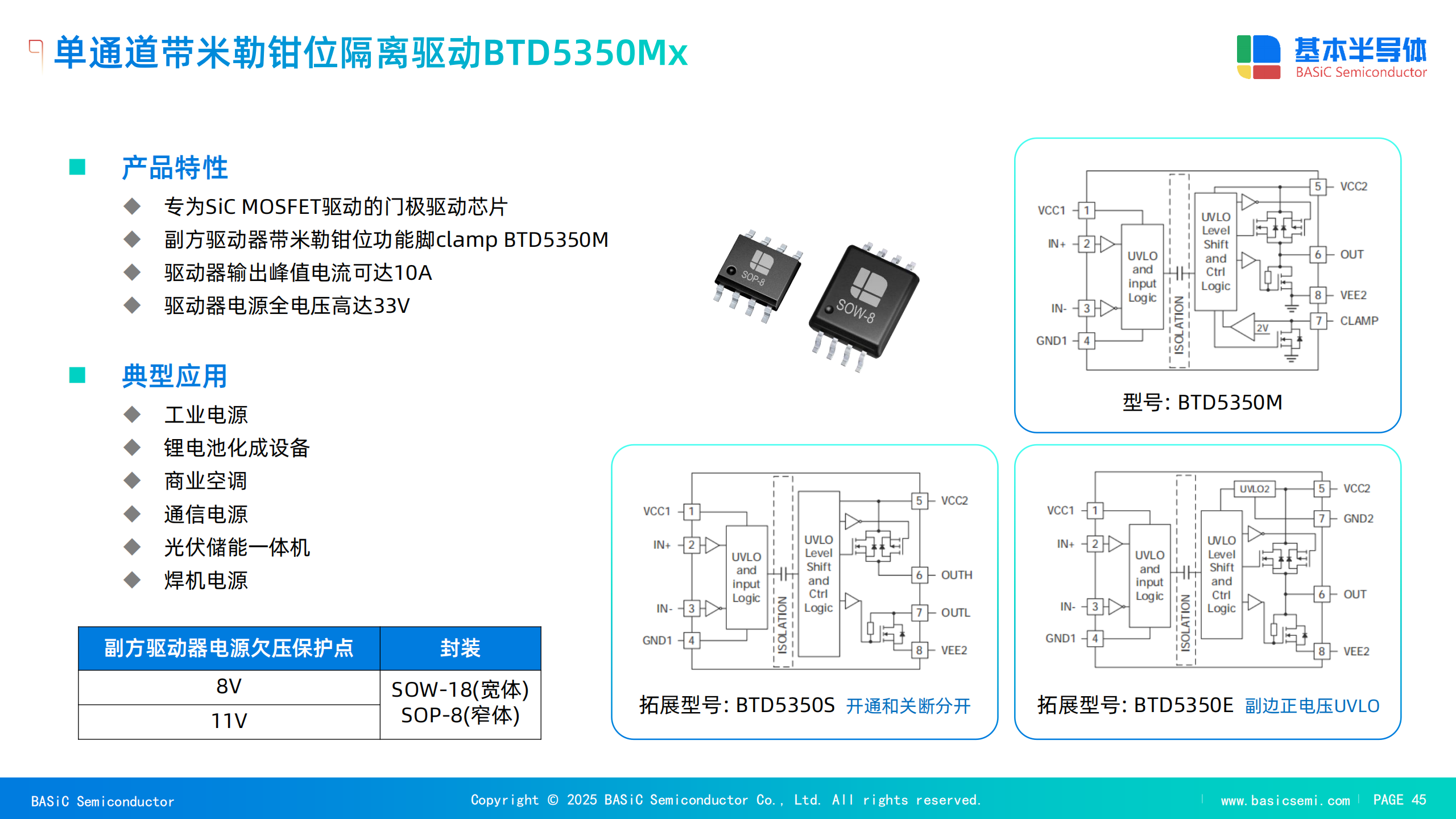

多家客户的NBC-500 SiC焊机,采用基本股份1200V/40mΩ SiC MOSFET型号B3M040120Z,搭配基本股份自主研发的隔离驱动芯片BTD5350MCWR和电源控制方案,实现多项性能突破:
能效升级:效率90.47%(1级能效),功率因数0.938,空载电流占比仅2.09%。
动态性能优化:开关频率70kHz,VDS关断电压尖峰≤652V,dv/dt达24kV/μs,反向恢复损耗降低30%。
驱动方案创新:集成米勒钳位功能,有效抑制误开通风险,驱动上升时间缩短至51ns(较传统方案提速60%)。

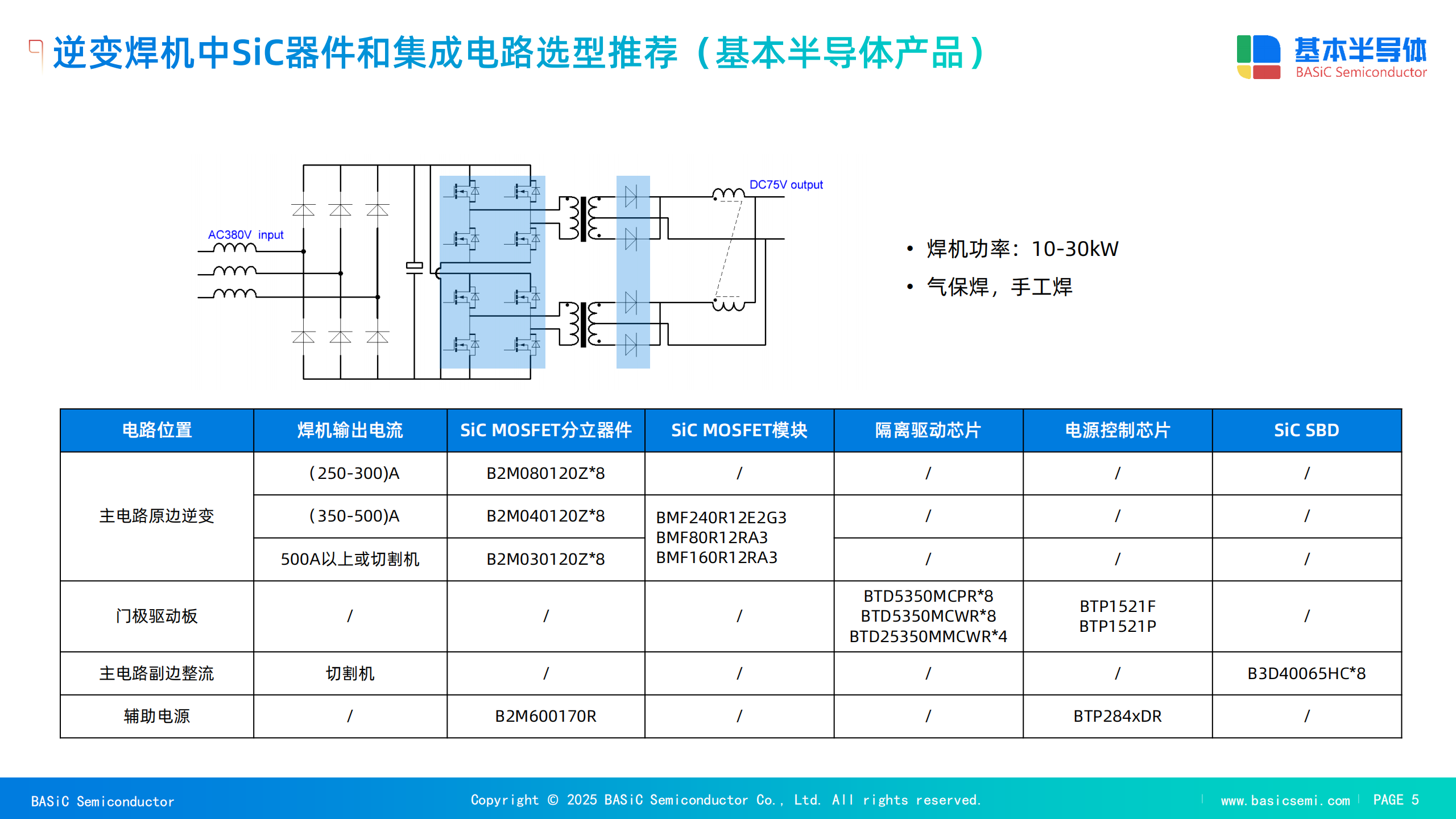

1. 核心器件选型推荐

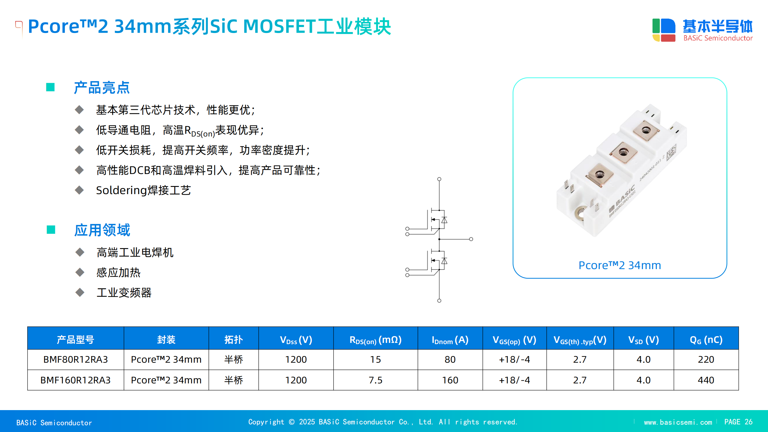

分立器件:B3M系列(第三代SiC MOSFET),覆盖650V~2300V电压范围,RDS(ON)低至3mΩ,支持TO-247、TOLL等多种封装。
工业模块:PCore™系列半桥模块(如BMF240R12E2G3),集成SiC SBD二极管,适用于大功率焊机与高频DCDC变换器。

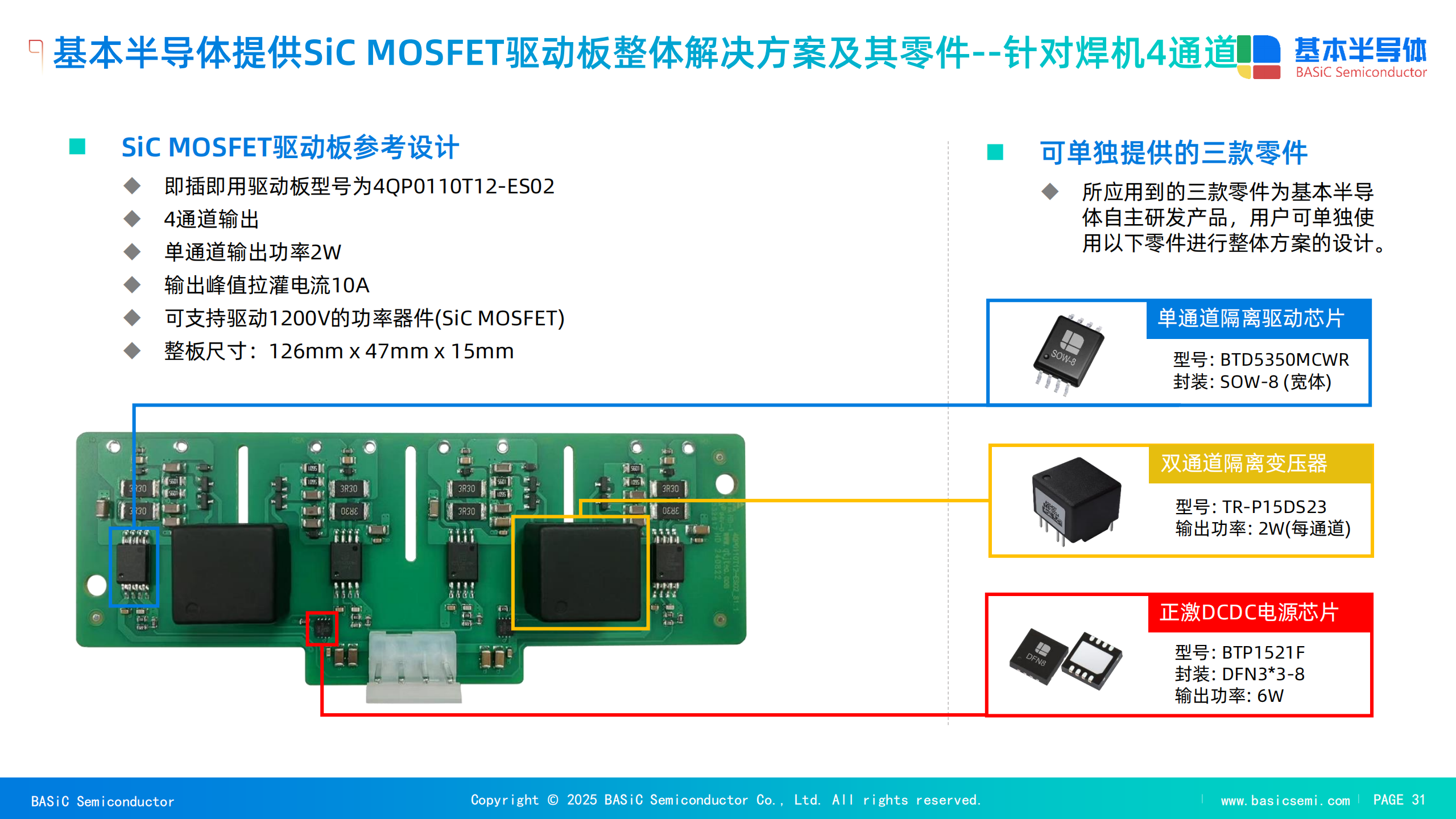

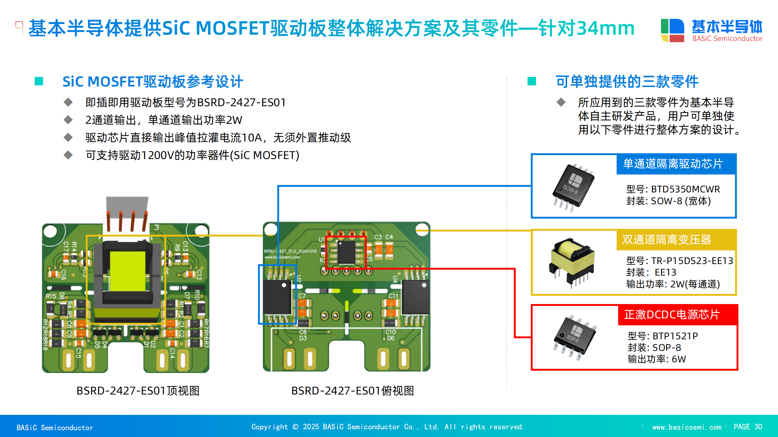

隔离驱动板:BSRD-2427-E501(即插即用),峰值拉灌电流10A,支持多管并联均流。
辅助电源芯片:BTP284xDR(反激控制),搭配1700V SiC MOSFET(B2M600170R),输出功率可达50W。

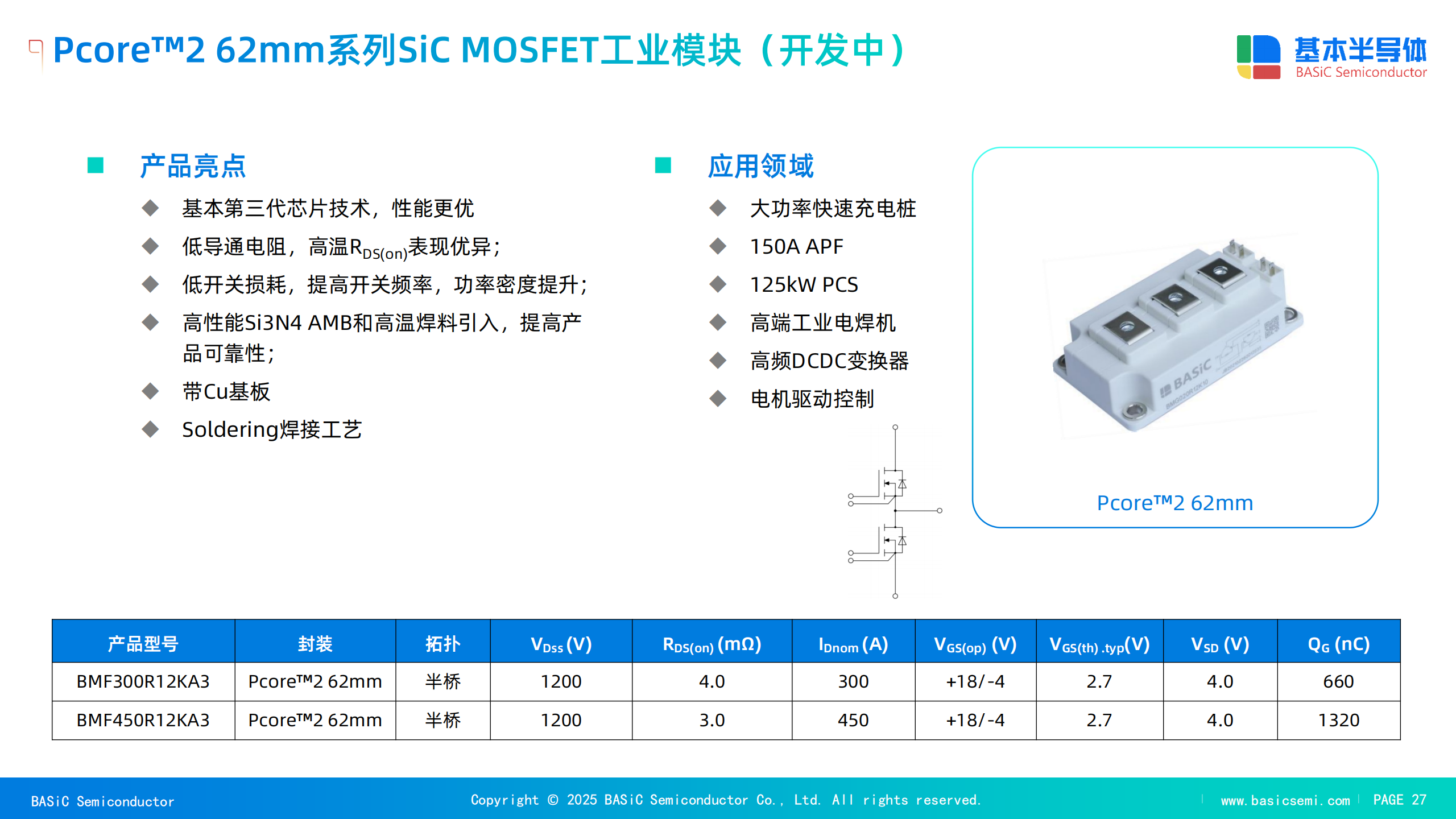

随着光伏储能、新能源汽车等新兴领域对高效焊机的需求激增,SiC技术的渗透率将持续提升。BASiC Semiconductor基本股份通过迭代芯片工艺、扩展模块化产品如62mm大功率模块,进一步降低FOM(品质系数),推动焊机向高频化、小型化、智能化方向发展。
