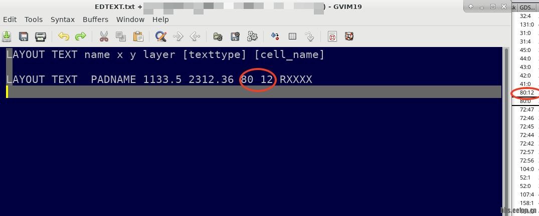

[求助] HH 跑latch up ,遇到error 求助

试了很久,终于找到原因了,出现esd3 的error 是因为运行文件夹位置没有放在集群计算机共享的文件位置运行,所以要丢到可以拿到计算资源的文件夹位置去跑。另外还有切记:flag_file中 probe pad 名字要和EDTEXT中的名称一致,并且填写全部坐标信息,这是告诉脚本这些pad不是IOpad,不要你管。不填写可能报错失败。基本就这样了。 好消息是明年HH会把Latchup脚本集成到drc了,到时候就方便多了。
