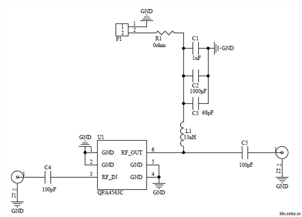

QPA4563C是一颗[size=1.375]50 - 4000 MHz 可级联 SiGe HBT MMIC 放大器。芯片官网
[size=1.375]      我想把这个放大器用在超宽带系统的中频放大上(IF:2730-3730MHz)查看S22参数发现在IF频段上约为10dB,且较为平坦,增益则是在15dB附近。
[size=1.375]      但是在设计外围偏置和匹配电路的时候,遇到了问题。查看datasheet中给出的850MHz的点频放大的参考电路。
DS中850MHz的参考电路
DS中850MHz的参考电路
       显而易见的是,C1和C2都是用来给晶体管供电滤波的,L1在这里有两个作用,一个是做射频扼流圈,阻挡RF_OUT的高频交流信号。另一个则是与其余电容一起构成窄带匹配电路。C5和C4在这里都是主要起到了AC耦合电容的作用,保证射频输出都是交流信号。
       一个直观的想法是使用晶体管的小信号模型进行分析,那么L1和C3就构成了一个非常简单的LC谐振电路。我只需要控制L1和C3的大小,并选择较小的Q值,就能够使用宽带的阻抗匹配。根据DS中提供的850MHz EVAKIT选择了C3:68pF,L1:33nH和C5:100pF。

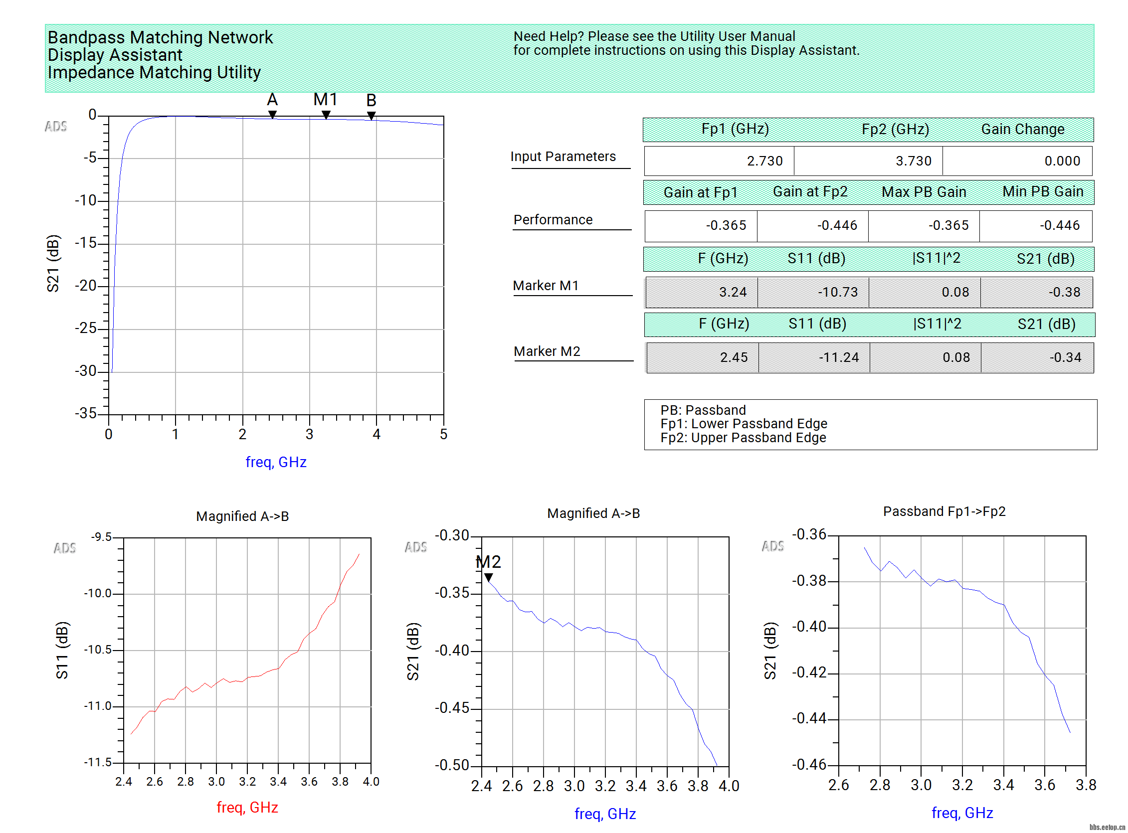

P1的端口阻抗根据S参数文件的S22取得,P2为50 Ohm,据此进行了ADS仿真结果与数据手册中较为接近,其中850MHz附近S参数较好。
根据计算调整离散元件的Value:C3:16pF,L1:16nH和C5:43pF,再次进行仿真
转换的图
此时似乎能够满足要求?再次观察参考电路,似乎电路两者并不像符合?
求助一下,如何对宽带放大器的输出后继做匹配呢?(尽可能减小外部电路)
