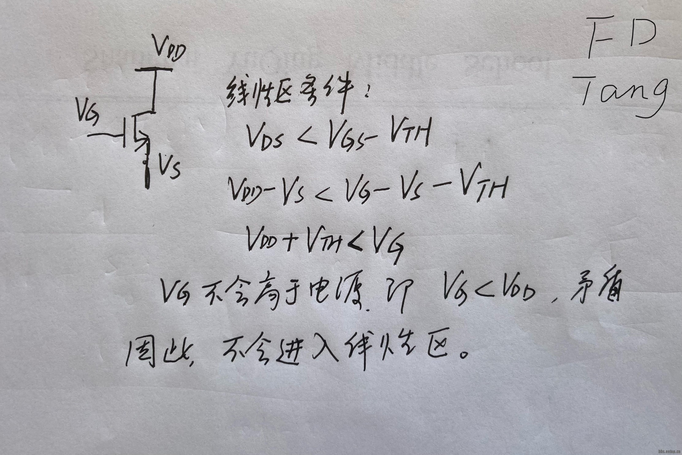

源随器漏极一直接的是最高的电压,所以要么截止要么饱和,不会进入线性,不明白为什么不会进入线性区??

最好拿图出来 做对比
发表于 2024-9-13 14:28:36 | 显示全部楼层
vds始终大于vdsat吧,所以vgs>vth就饱和,小于就截止

很详细 明白了 感谢!!!
