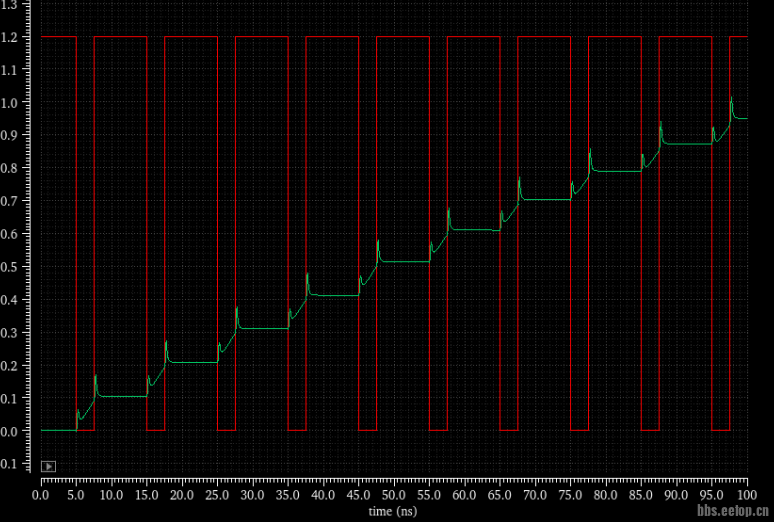

发表于 2025-1-20 10:03:28 | 显示全部楼层

您好!我最近也在做类似的,请问我这个时钟馈通和别的非理想效应算是严重吗?

发表于 2025-1-20 14:21:48 | 显示全部楼层
你这个建议叠在一起看,这样纯肉眼看觉得过冲还好,但是不太能看出来电流的匹配性如何,项目里我们貌似比这个看起来还要差点
发表于 2025-1-20 15:00:30 | 显示全部楼层
2021171376 发表于 2025-1-20 14:21
你这个建议叠在一起看,这样纯肉眼看觉得过冲还好,但是不太能看出来电流的匹配性如何,项目里我们貌似比 ...
感谢回复!电流匹配是是能够做好的,比如这个静态电流匹配,但是就是跑瞬态时时钟馈通和电流过冲稍微大了些
