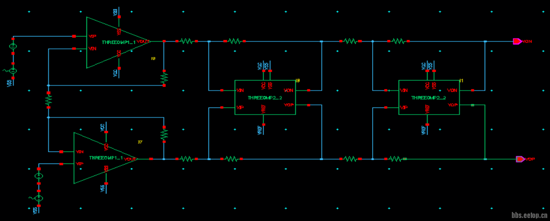

三运放仪表放大器,为了增大放大倍数,多级联了一级第二级。前面两级电路都单独仿真过了,第二级全差分也有共模反馈。AC\DC\TRAN\CMRR\PSRR输入共模范围和输出摆幅都仿真过了,没有什么错误。会不会是因为我的第二级输出摆幅不够?现在第二级输出摆幅是±1.92V。

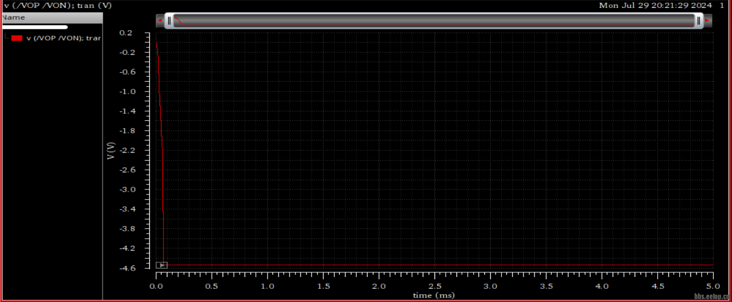

输入100uV,双端差分输出:

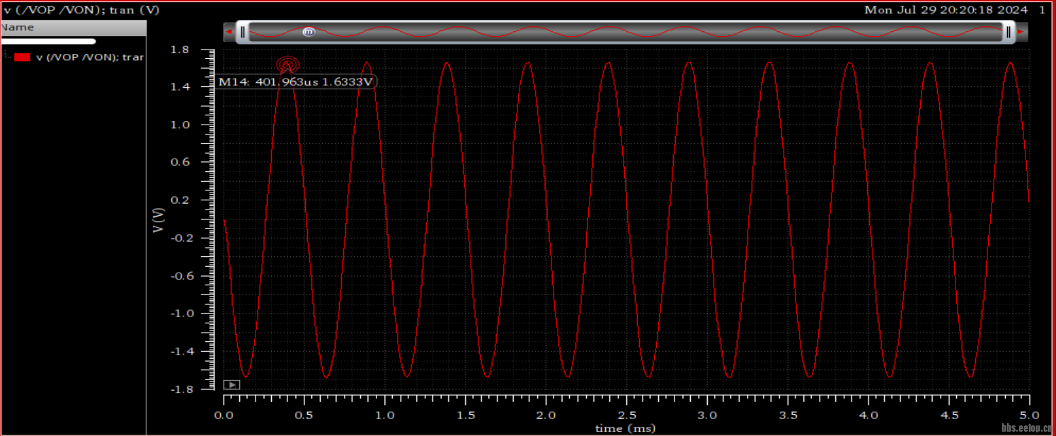

输入250uV,双端差分输出:
