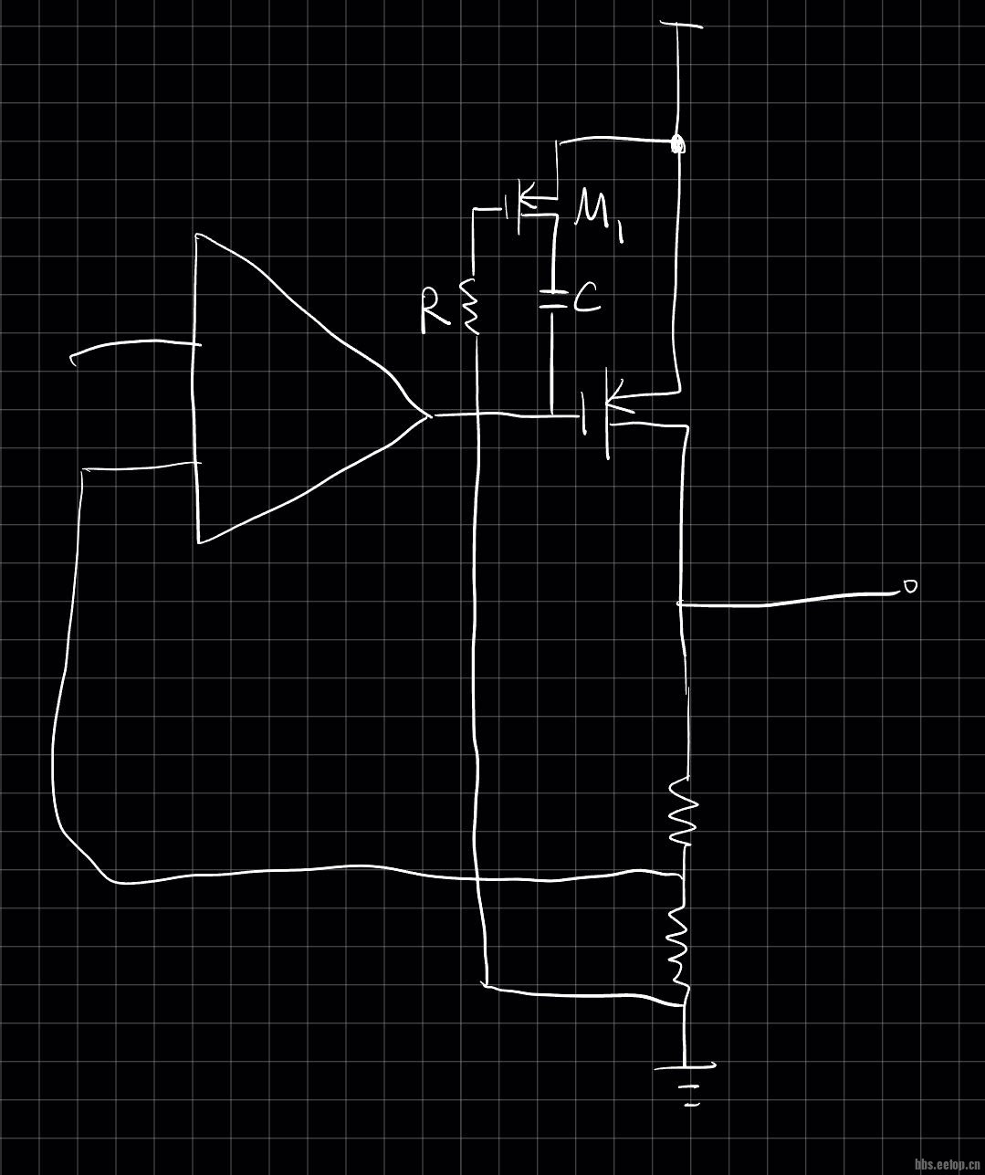

如图,我的理解是R是ESD电阻,M1作为线性区电阻和电容串联,这种补偿方式会有什么优缺点呢?

你确定电路图没画错?
 楼主| 发表于 2024-7-29 11:08:47 | 显示全部楼层
acging 发表于 2024-7-29 11:06
你确定电路图没画错?
我只是举个例子,它并不是用在LDO上,它用在二级运放里
发表于 2024-8-5 10:05:57 | 显示全部楼层
M1电阻形成的零极点和输出的极点匹配,corner下向同一方向漂移 有可能是这个
