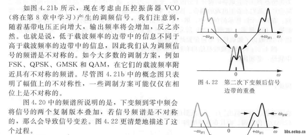

如图所示零二次中频会出现自身为镜像信号的情况即  左半部分混频至0时 右半部分也会叠加过来

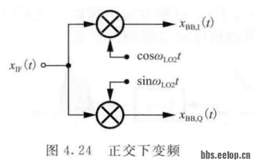

拉扎维教授书上写到为了抑制镜像可以用正交混频 可是为什么可以抑制呢  正交混频相当于输入信号分别乘以相位差为90度的LO信号  由和差化积得到输出信号也相差90度 为什么这样就能抑制镜像了呢

有思路了 计算一下偏离中心频率的右侧信号与其对称信号 分别和正交混频信号相乘看看叠加情况

破案了  不能抑制镜像   其中一个输出还要相移90度后再与另一个输出加法才能抵消  沟槽的翻译
