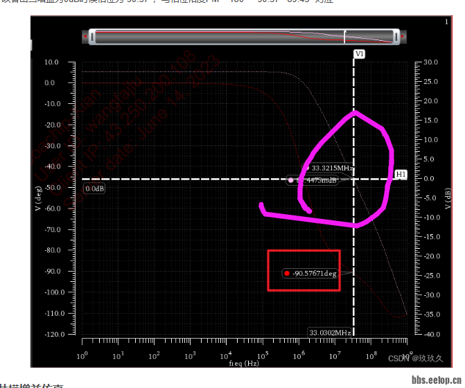

[求助] 请问这个十字架怎么来的呢
发表于 2024-5-13 13:48:22 | 显示全部楼层 |阅读模式
这个十字架看数据很方便,怎么弄出来呢
发表于 2024-5-13 13:55:38 | 显示全部楼层
v h分别对应横着和竖着
发表于 2024-5-13 14:59:23 | 显示全部楼层
鼠标在某处,H就能❀横线,V为纵线,(其实也就是波形显示界面菜单栏的 marker/create marker)
回复 支持 1 反对 0
发表于 2024-5-13 15:03:39 | 显示全部楼层
还可以M查看一个点,再加D查看和那个点的差距
回复 支持 1 反对 0
发表于 2024-5-16 10:02:55 | 显示全部楼层
A B可以测两个点的差值以及斜率
回复 支持 1 反对 0
