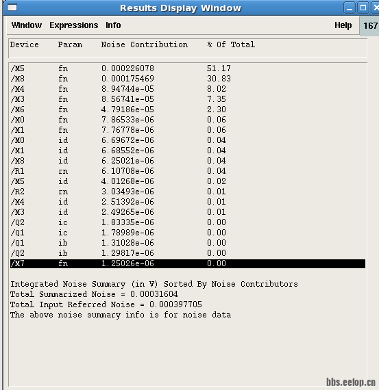

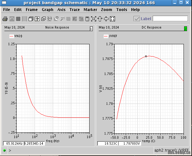

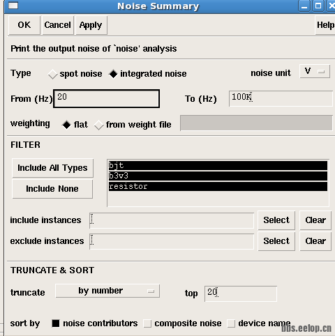

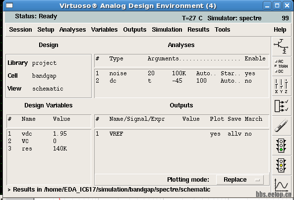

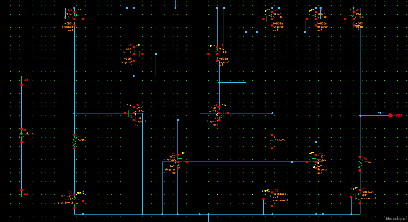

这个电路也没检查出错误啊,为啥噪声贡献这么离谱呢,路过的各位大佬帮忙解答下,非常感谢。

结果有点奇怪,为什么积分噪声从20Hz算起,Band Gap受限于1/f噪声,应该从低频算起
另外,电流镜的噪声很大,其跨导是多少?
