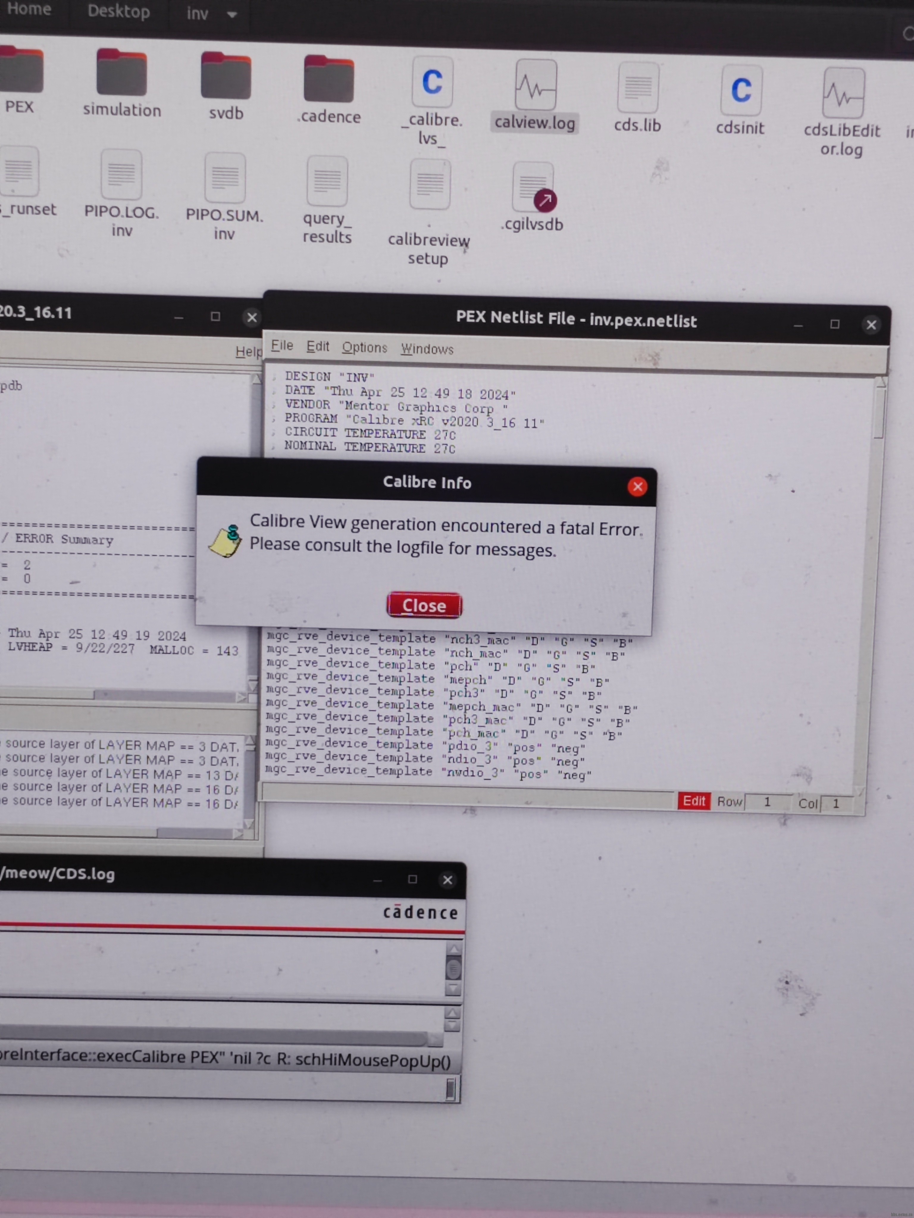

显示有一个致命错误,但是打开log文件里面也没有写错误,怎么办
 楼主| 发表于 2024-4-25 13:07:41 | 显示全部楼层
这样的
 楼主| 发表于 2024-4-25 13:11:51 | 显示全部楼层
这里也没有显示错误呀
发表于 2024-4-25 14:46:00 | 显示全部楼层
你的版图库mylib有没有关联正确的techlib?另外检查一下电路模型文件有没有添加进去

抱歉,能否再详细一下操作指导,我是刚入门这个软件的有点不太懂
发表于 2024-4-25 15:40:45 | 显示全部楼层
你这边安装了工艺库吧,在virtuoso那个界面 tools-technology file manager-attach,选择你的版图库跟电路库,把他们关联到工艺库上。
发表于 2024-4-25 15:42:08 | 显示全部楼层
模型文件就是工艺厂提供的期间模型,里面会写器件的端口名称等等信息,跑lvs或者提取寄生的时候需要添加这个文件才可以

你好,我这样操作了,也还是不行

把你工艺厂提供的模型文件include进去试试
另外你的lvs跑过了么??
