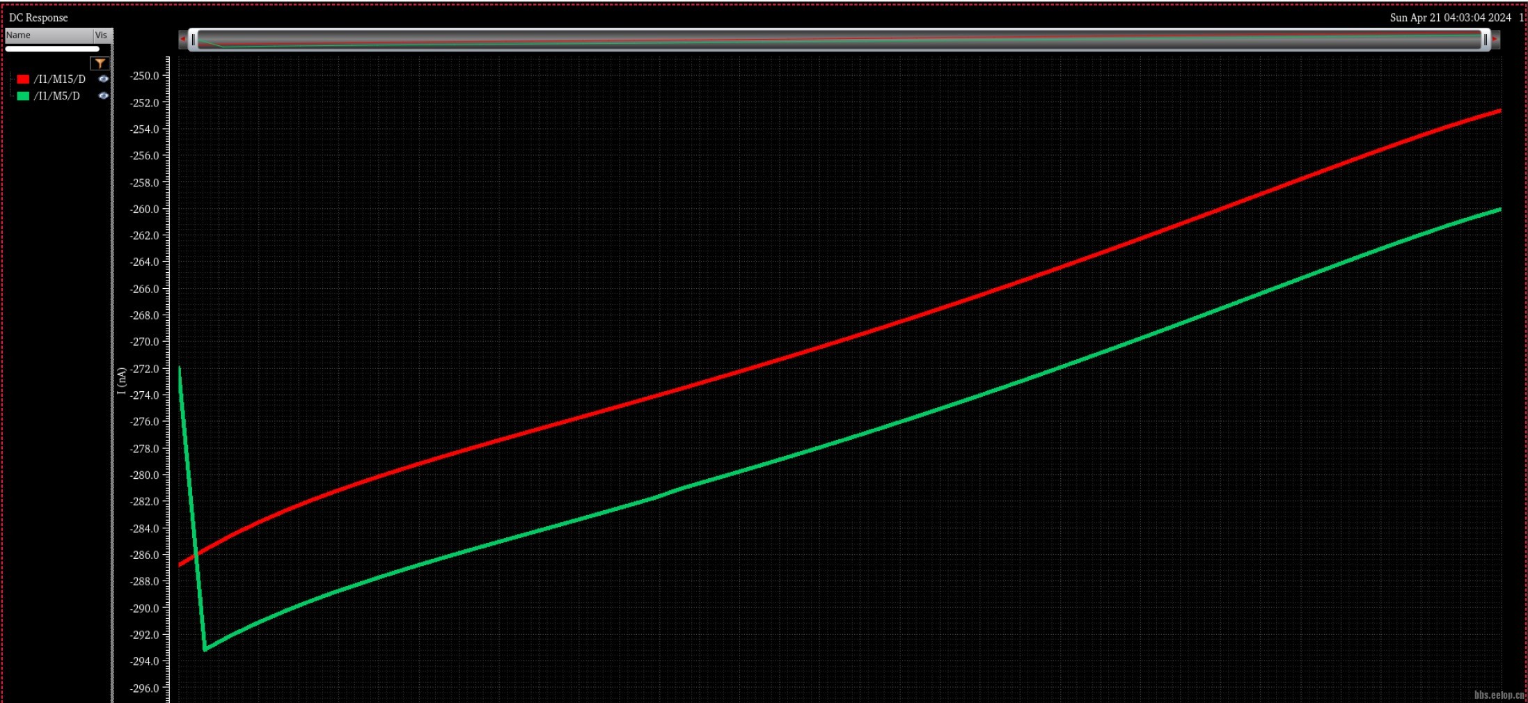

请问一下,为什么电流镜在复制的时候会在-40℃折一下(SS工艺角),这是为什么?怎么去解决这个问题
发表于 2024-4-21 16:30:03 | 显示全部楼层
应该是仿真精度问题,你去修改一下最大仿真步长试试
