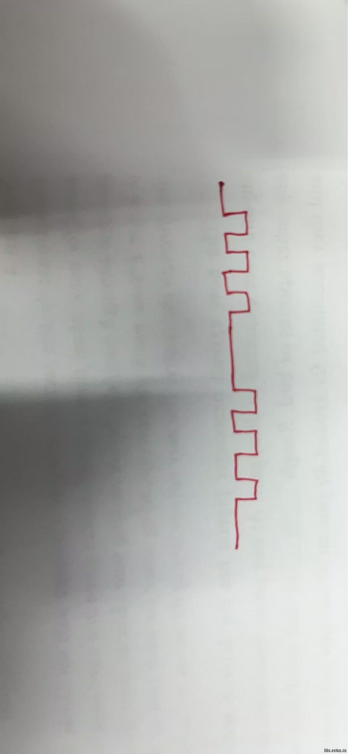

请问我想产生这样一个电压信号在
cadence中可以通过VPLUSE 或者vpwl得到吗
发表于 2024-4-20 10:48:37 | 显示全部楼层
用这个信号的2倍频,通过做一个这样的频率的完整时钟,再用2倍频做一个计数器每4个周期出一个pulse的时钟。然后这俩时钟做一下组合逻辑。注意在组合逻辑边缘deglitch。
发表于 2024-4-20 10:52:07 | 显示全部楼层
哦,我再想想,用原时钟频率也行。
不用2倍频。
发表于 2024-4-20 13:20:29 | 显示全部楼层
vbit试试
