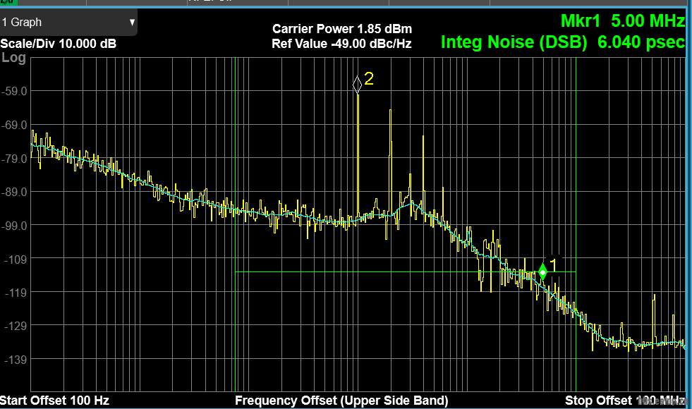

频率在2600.1M时会有个26M倍频的spur,之前看过ADI说是在ref clk之后加一个2/3倍频或者4/5倍频来解决
请问各位大佬,如果不用2/3倍频,有没有其它的好办法来解决整数边界杂散?

应该是在明确的spec上来讨论这个才有意义的。同样是-50dBc的带内小数spur,你的小数环带内噪声不一样,对jitter的影响也会不同。以我目前的经验,CPPLL小数环路,处理好电地,使用更好的charge pump结构,带内小数spur能做到-60dBc这个水平。使用DTC去补偿DSM的量化噪声还能继续优化带内小数spur,但是最后会被限制在Fref的N次谐波与Fvco的混频上。如果这个还不能满足需求,那就使用Fref倍频器将小数spur挪到带外去。

感谢指点,请教下
1.现在spur有-60dBc,但是jitter(10K-10M) 有6ps
如果没有spur,jitter(10K-10M) 有1.3ps
这种spur是要关注吗?如果在RX端有这种spur,频谱上挖掉就可以了吗?
2.DTC去补偿DSM的量化噪声,这种方式能优化到多少?

真实spur应该在频谱仪上测量,相噪谱上是归一化之后的。看上去你的这个小数spur性能很差。

嗯,如果在频谱仪上看,只有-25dBc
这么差的性能主要是电地处理的不好,还是CP结构不好引起的?
如果是CP结构不好,重点是CP 的Mismatch不好引起的吗?

楼主我想问问你的PLL在ADE仿真中能看到测试相噪图片上的整数边界杂散吗?

没看到过
