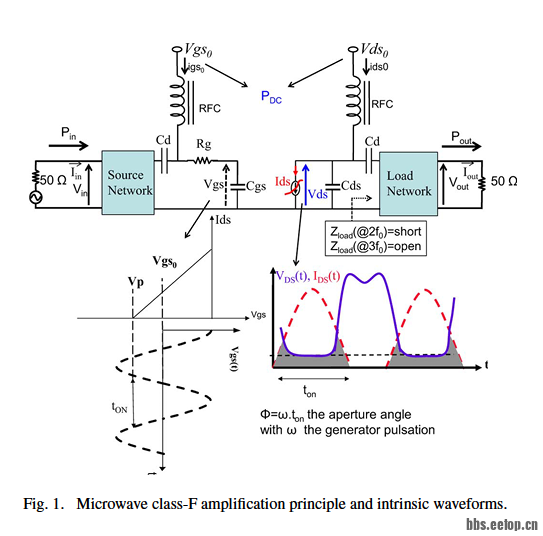

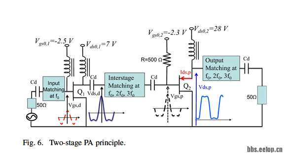

rt,小白求助,最近在学习class-F的PA,根据mos饱和区的公式id应该跟vgs呈平方律关系,但是看到的很多PA设计中均认为这俩是线性的(见下图),难道是驱动电压很小导致vod^2可以近似为一次方的vgs? vgs-ids2.png vgs-ids.png
 楼主| 发表于 2024-4-13 17:15:37 | 显示全部楼层
上面图一paper偏置点的补充,这是一个class F的PA,这个vds也只能偏置在饱和区啊...

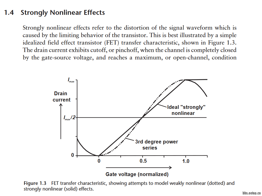

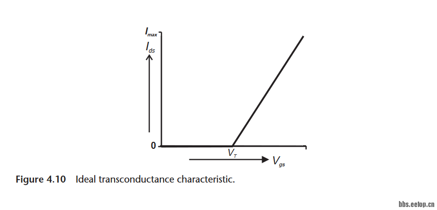

在Cripps大佬的中找到了答案
